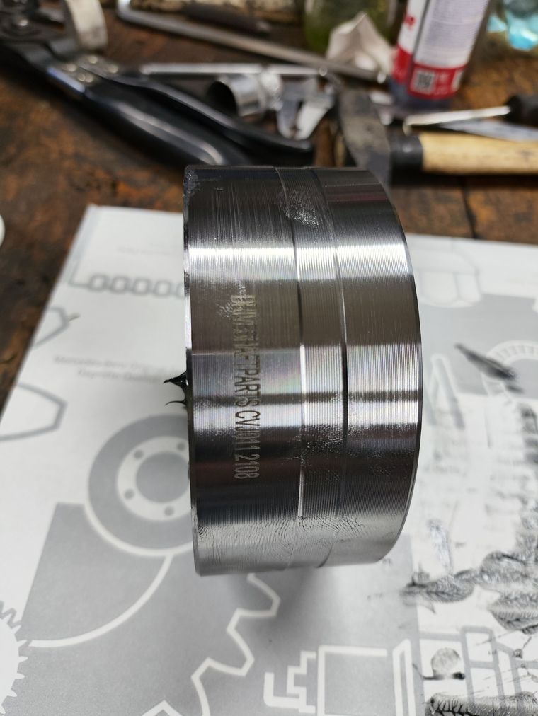

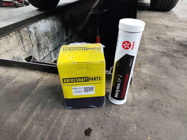

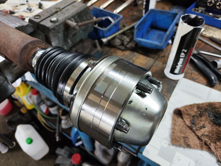

    Dzis(przy przebiegu 272127km) wymieniony zostal przegub przedniego wału od strony mostu (Pivotal CVJ011)
    wreszcie pozbylem sie wszelkich wibracji "pod podloga"

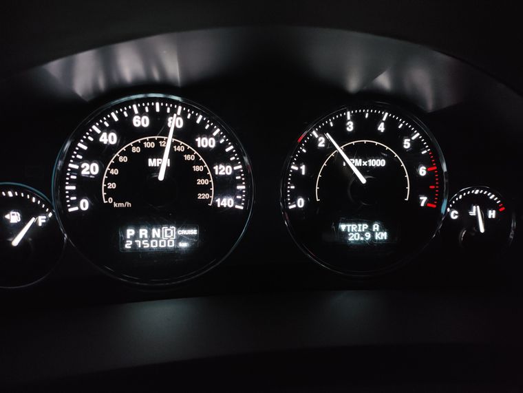

      Wczoraj, podczas powrotu z wyjazdu wakacyjnego, wybilo mi na blacie 275kkm!
      1 odpowiedź Ostatnia odpowiedź
