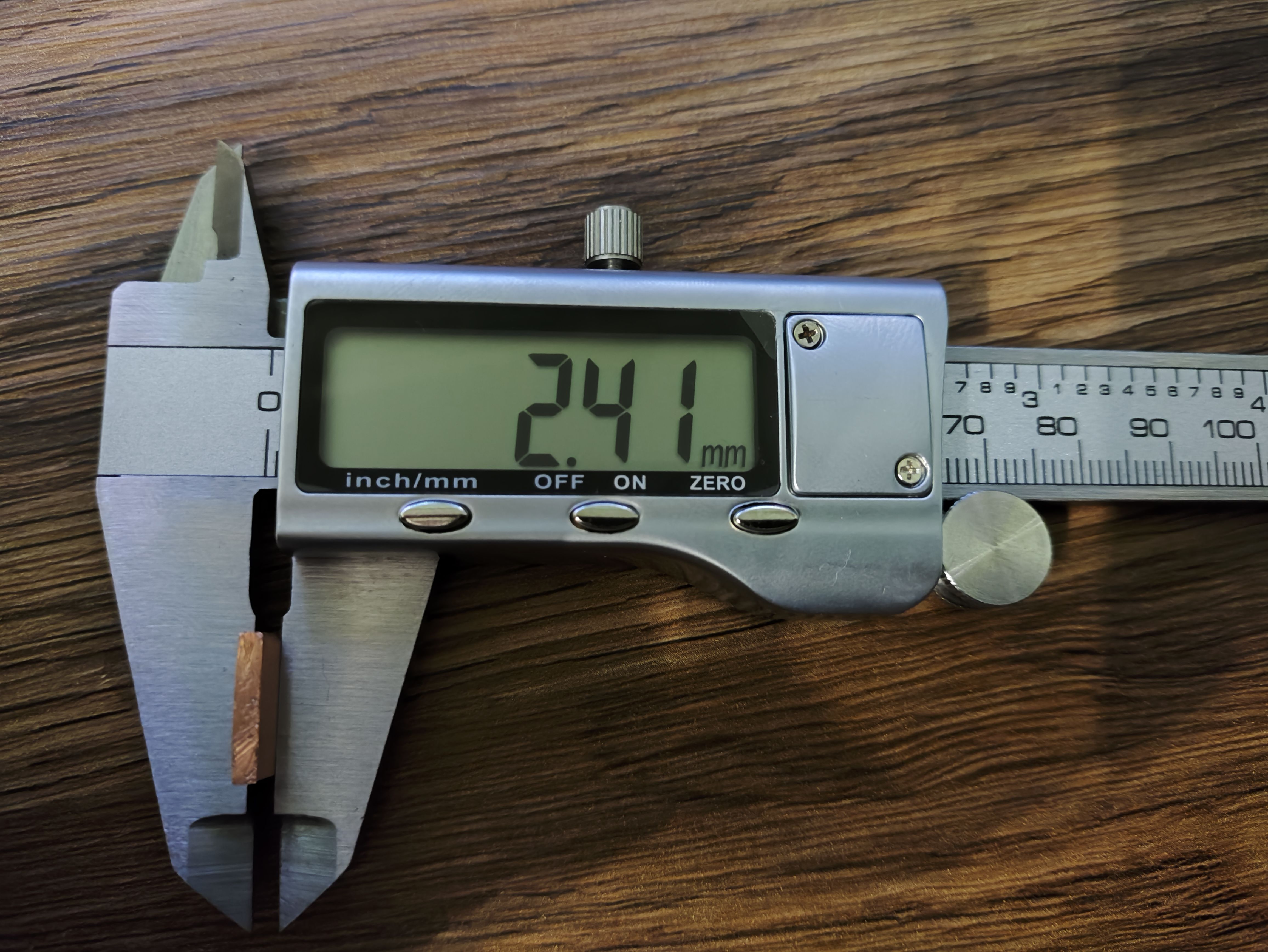

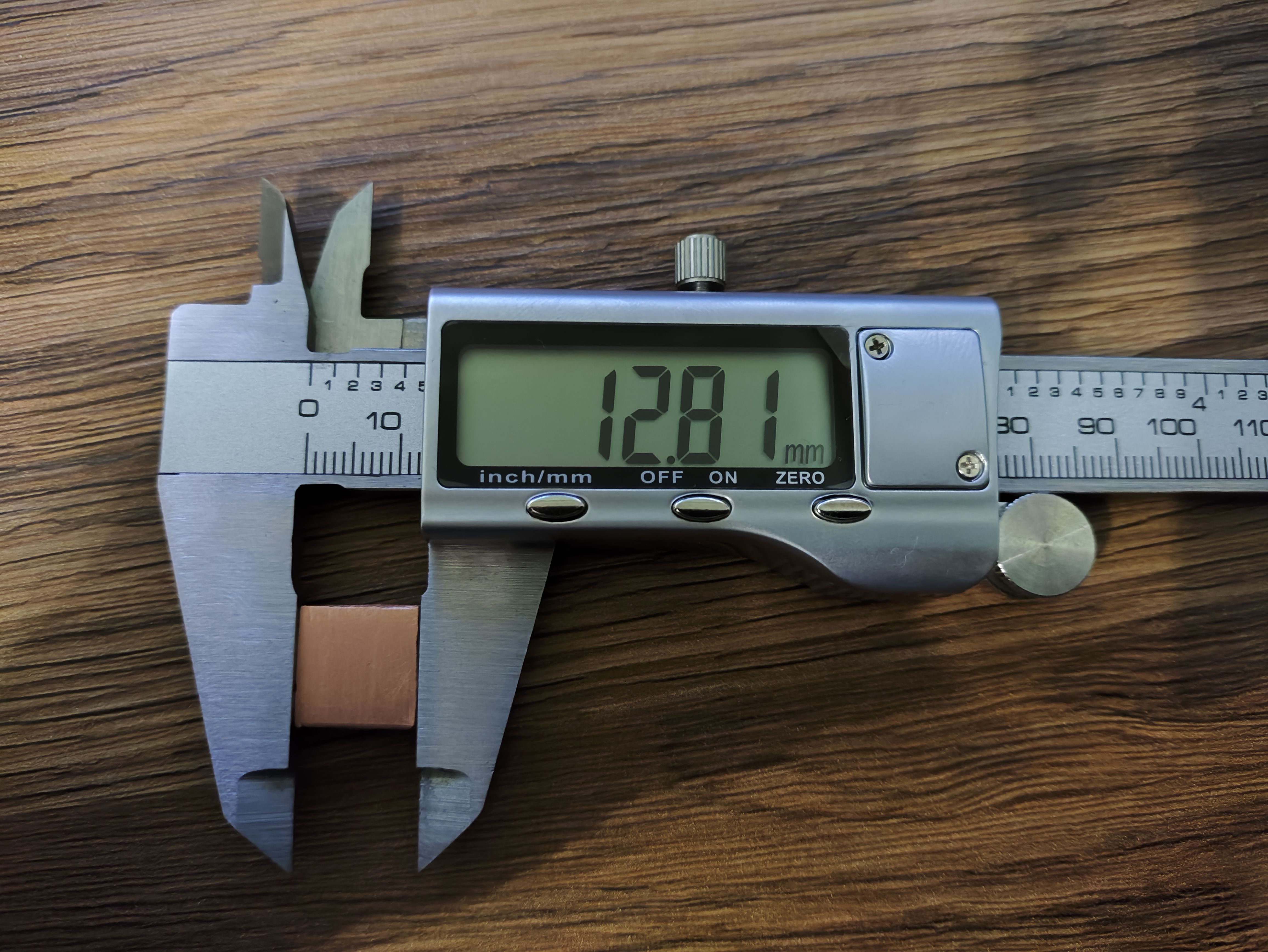

    1. Przygotowujemy sobie miedziany pad o wymiarach 13,0mm x 12,9mm x 2,4mm

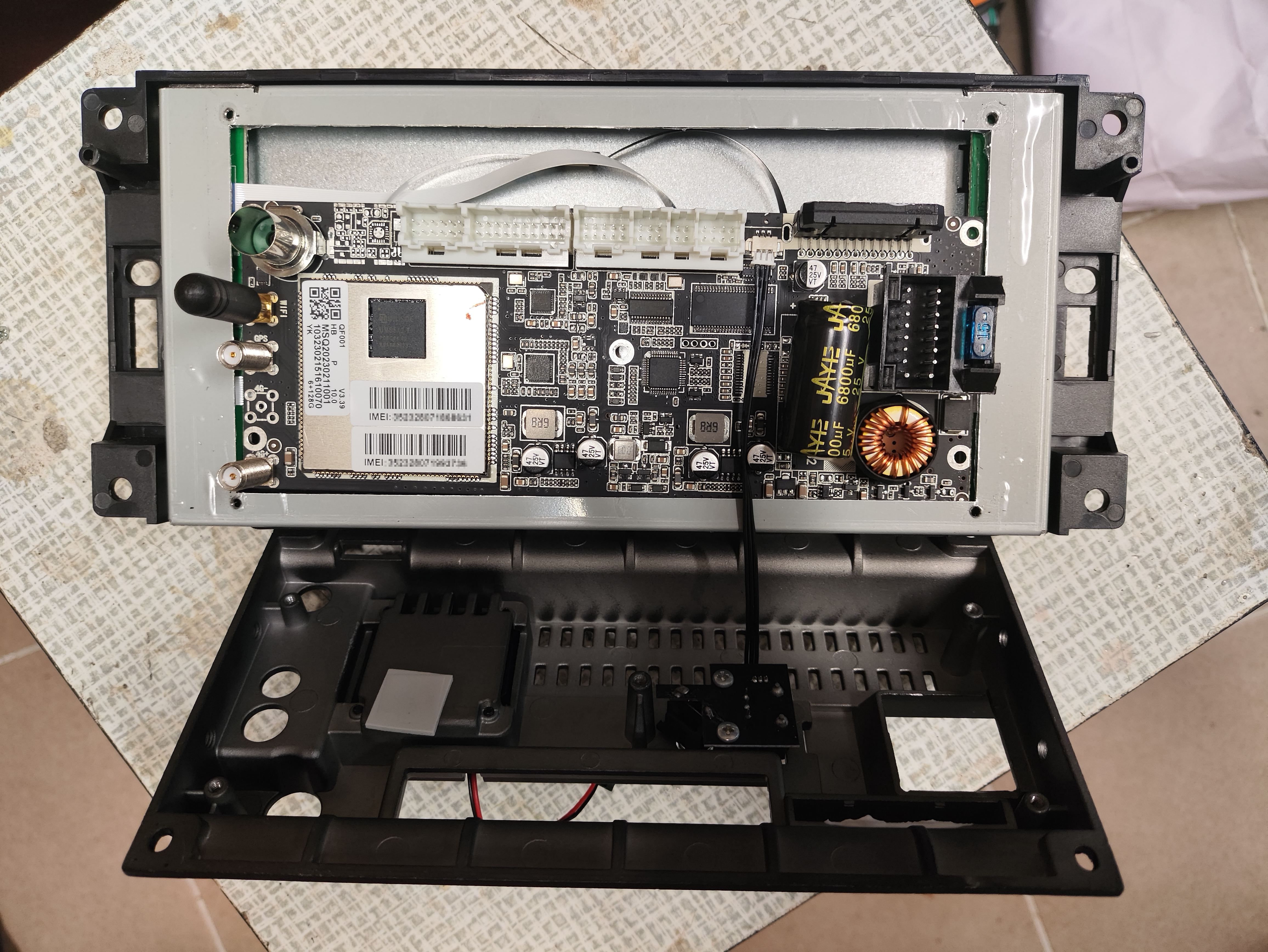

    1. Rozkręcamy radio by dostać się do środka

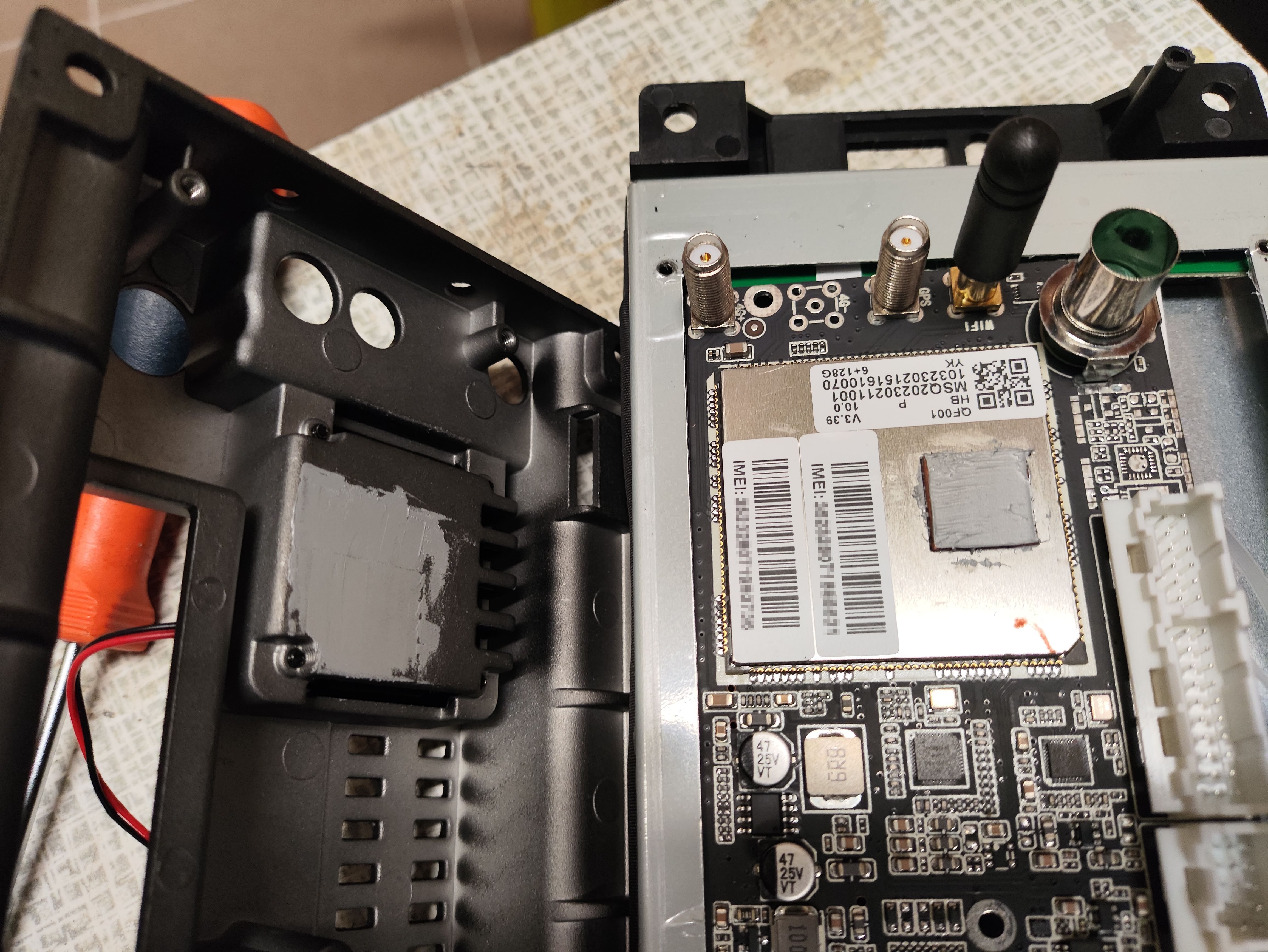

    2. Nakładamy pastę termoprzewodzącą na procesor ładnie ją rozprowadzając.
    3. Kładziemy przygotowany przez nas miedziany pad na posmarowany wcześniej procesor
    4. Nakładamy pastę termoprzewodzącą na górę miedzianego pada (można tez delikatnie posmarować miejsce styku z radiatorem od strony elementu chłodzącego
    5. Wszystko ładnie skręcamy i możemy się cieszyć niższymi temperaturami i rzadziej włączającym się wentylatorkiem.
