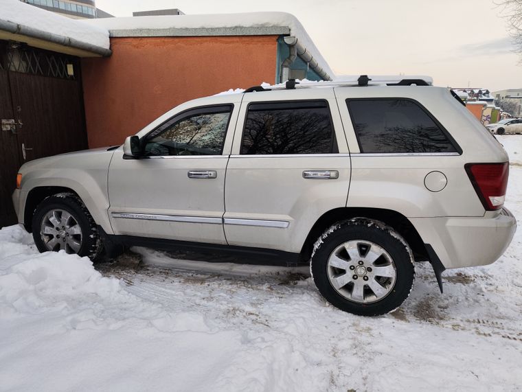

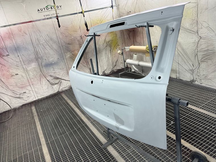

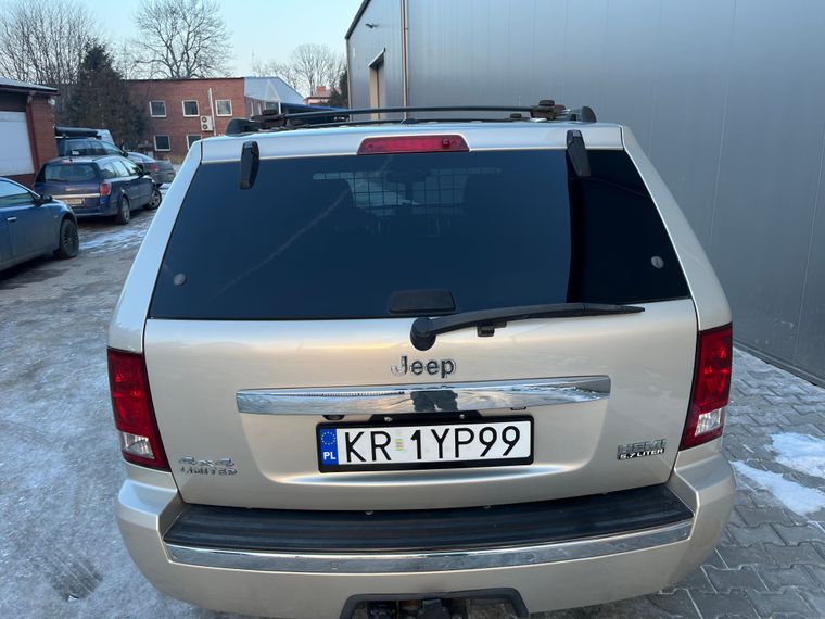

    Cześć.
    Zakładam temat dotyczący mojego WK!
    Długo wyczekiwany aż w końcu się trafił.
    Rok 2010,
    Przebieg 258kkm.
    Wersja Limited
    Brak podtlenku LPG
    Podwozie w bardzo dobrym stanie
    Jest:
    Był:

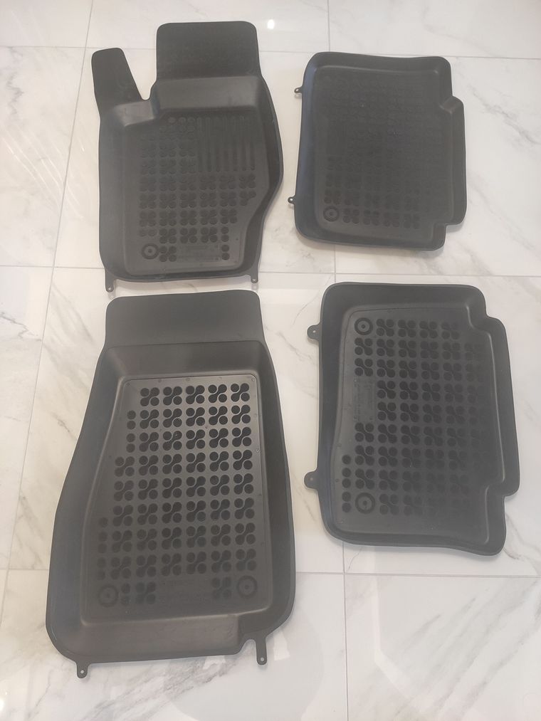

      Dziś wjechały w miejsce oryginalnych szmacianych dywaników, gumowe Rewa-Plast

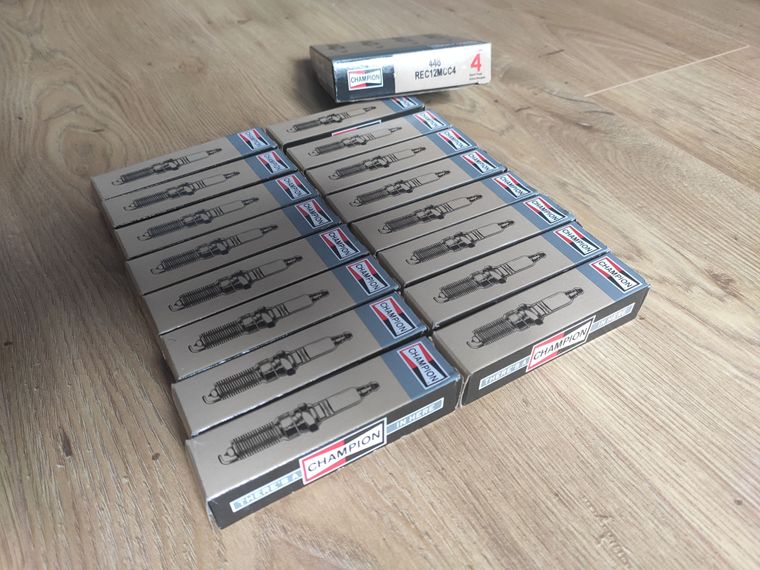

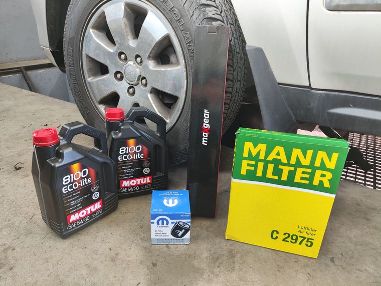

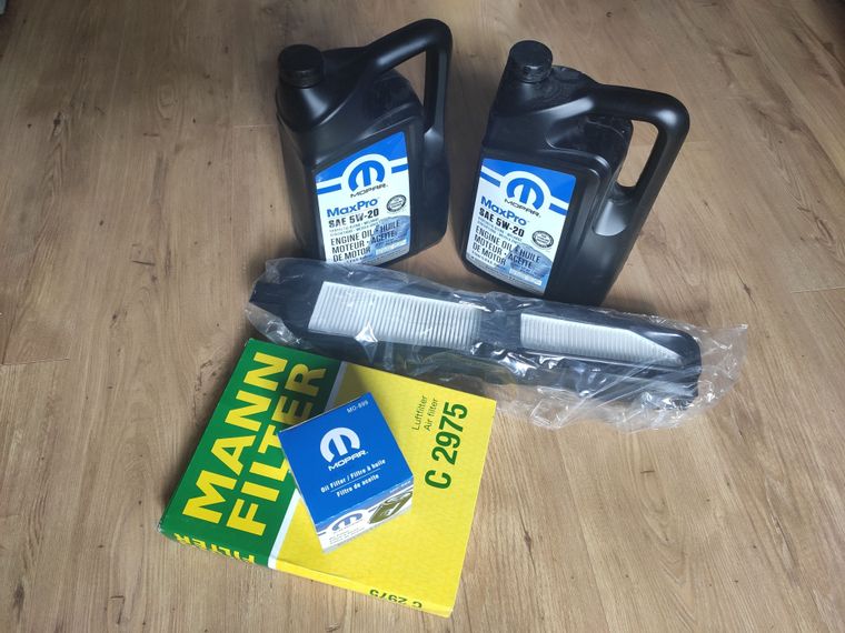

        Wjechał serwis olejowy + kilka robótek.
        Olej Mopar 5W20
        Filtr oleju MOPAR MO-899
        Filtr powietrza Mann C2975
        Zamontowany został filtr kabinowy (bo go nie było).
        Wymieniony został przegub przedniego wału od strony reduktora Pivotal CVJ001.
        Wymienione zostały świece na CHAMPION CH446 REC12MCC4
        1 odpowiedź Ostatnia odpowiedź

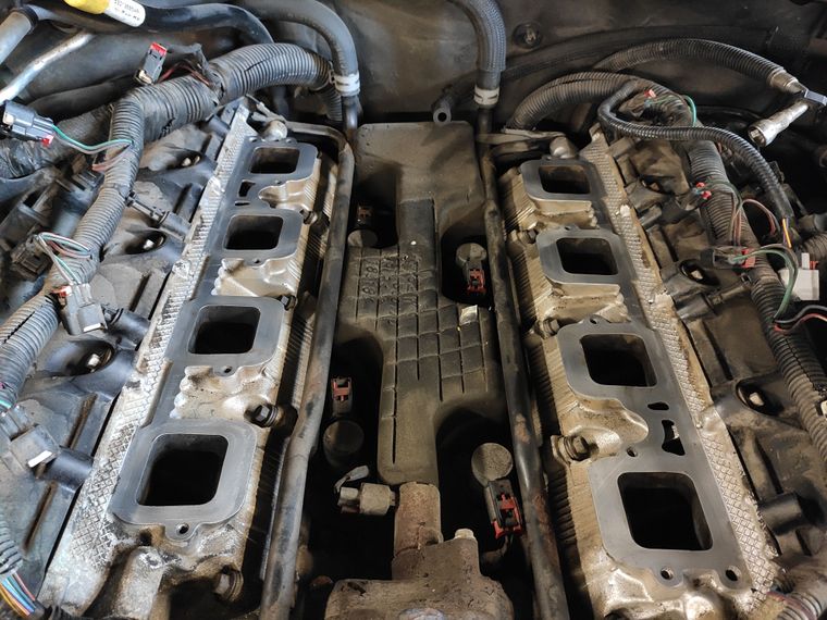

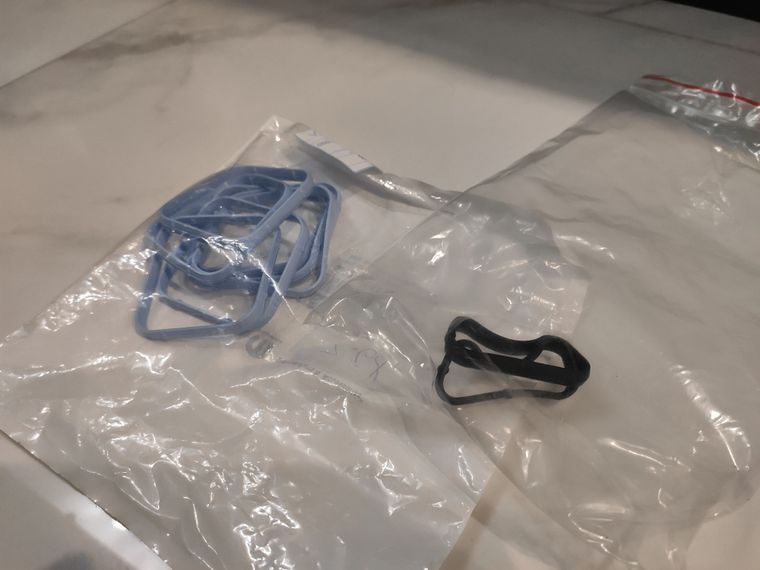

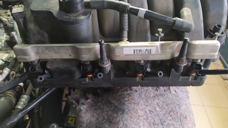

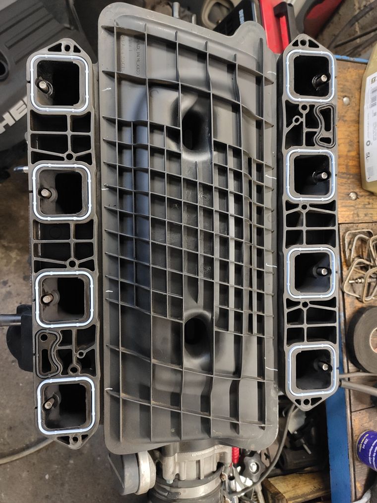

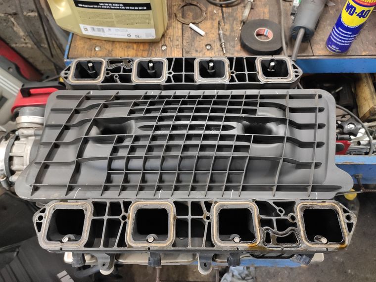

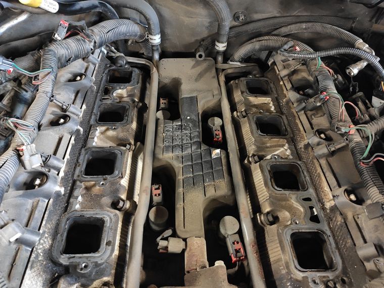

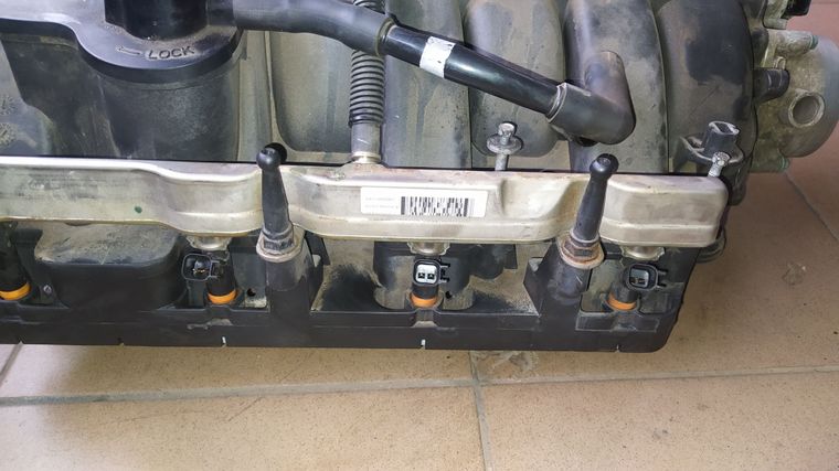

          Dzis zostały wymienione uszczelki kolektora ssącego.
          8x 53022143AB
          2x 53022142AB

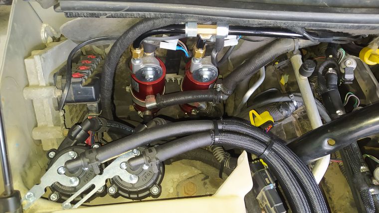

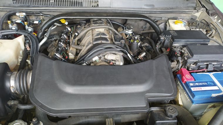

            Dzisiejszego dnia, przy przebiegu 260036km odebrałem WK po zamontowaniu instalacji LPG.
            • Komputer sterujący AC STAG 300-8 Qmax Plus 8
            • Reduktor 2x AC STAG R03 RM3
            • Wtryskiwacze 8x AC W031 BFC
            • Zbiornik BORMECH 720/270/92
            • Wielozawór Tomasetto Achille AT.02

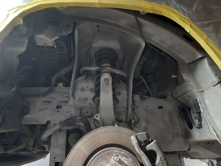

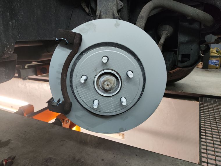

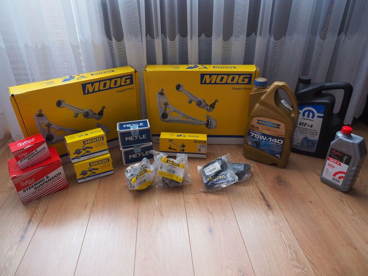

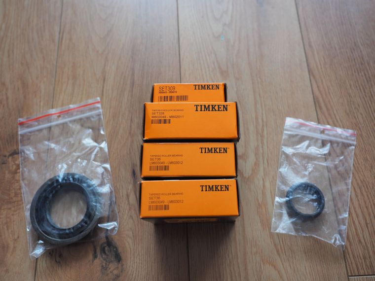

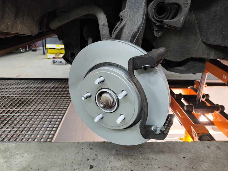

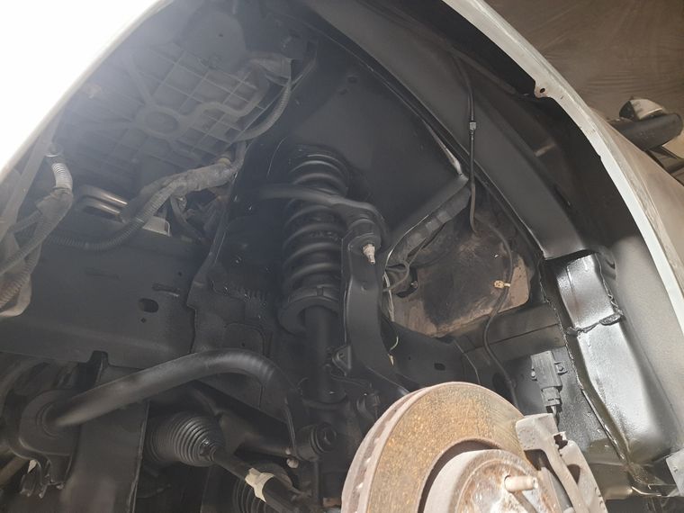

              Wczoraj odebrałem WK po kolejnym "drobnym" pakiecie startowym.
              Przy przebiegu 260 427km zostały zrobione:

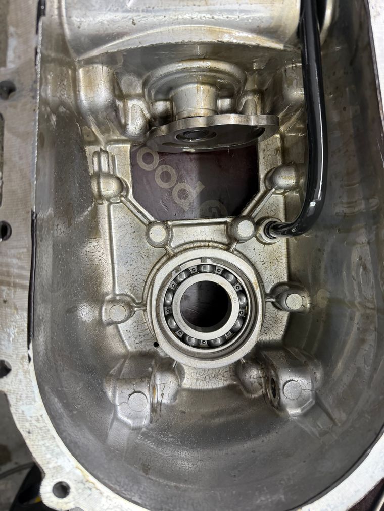

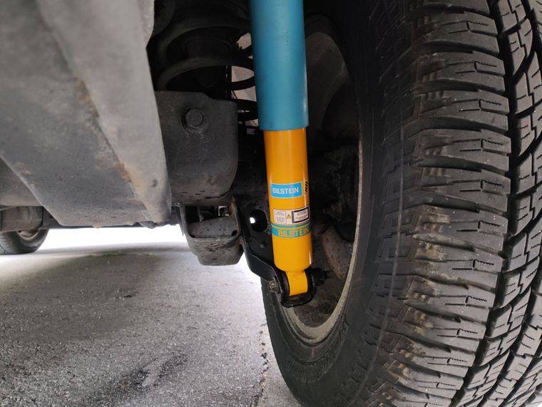

              • wymieniona tuleja mocowania przedniego mostu BAW
              • wymieniona poduszka przedniego mostu górna lewa BAW
              • wymienione sworznie wahaczy przednich dolnych MEYLE 57-16 010 0002
              • wymieniona końcówka drążka kierowniczego lewa MOOG CH-ES-8353
              • wymienione gumy stabilizatora przód MOOG FI-SB-16515
              • wymienione gumy stabilizatora tył Polibusze Elast-Pol o twardości 75ShA
              • wymienione kompletne wahacze przednie górne MOOG CH-TC-13394
              • wymienione tuleje tylne dolnego wahacza przód MOOG CH-SB-13393
              • wymienione odboje przedniego zawieszenia
              • wymienione prowadnice i śruby przednich zacisków
              • wymiana płynu hamulcowego

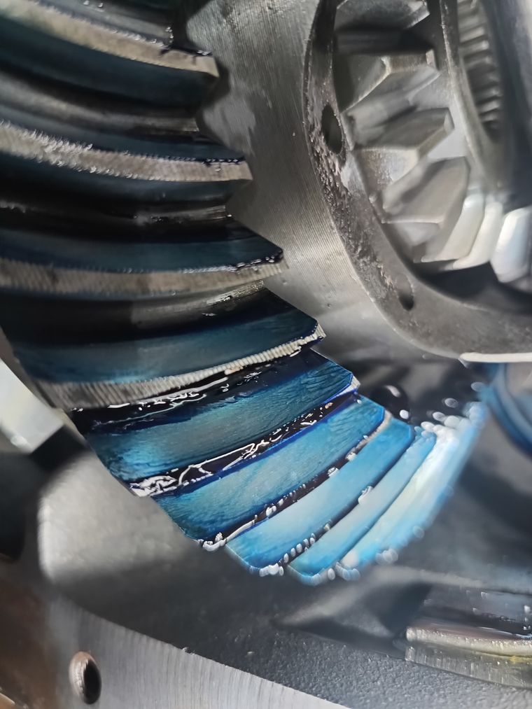

              • wymiana oleju w przednim i tylnym moście (RAVENOL SLS 75W140 API GL-5 + LS)
              • zaspawanie malej dziury w wydechu

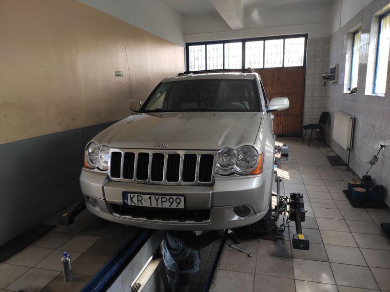

                Dziś wjechała zbieżność i geometria.

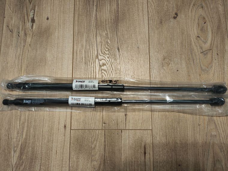

                  #8

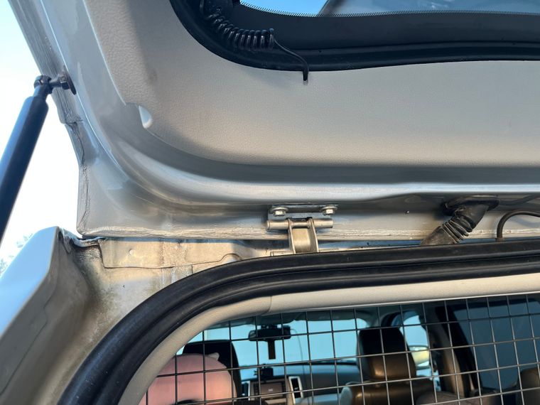

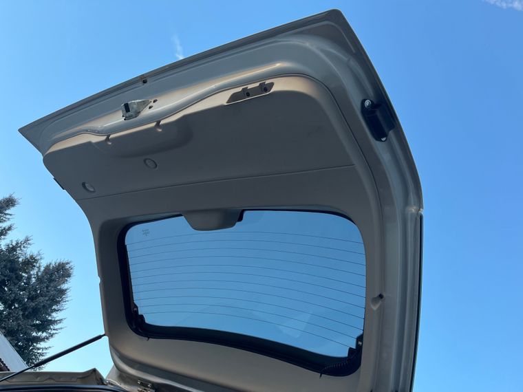

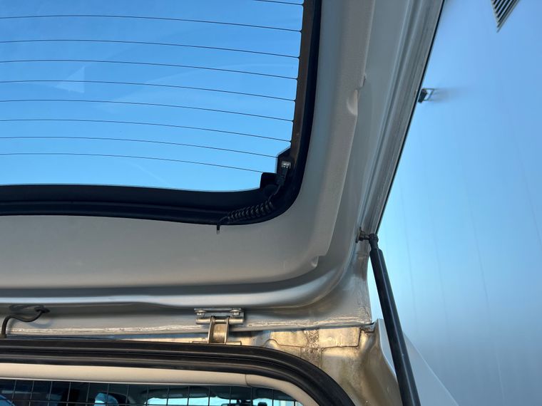

                  Po pracy wymieniłem siłowniki klapy bagażnika - FA Krosno 24346

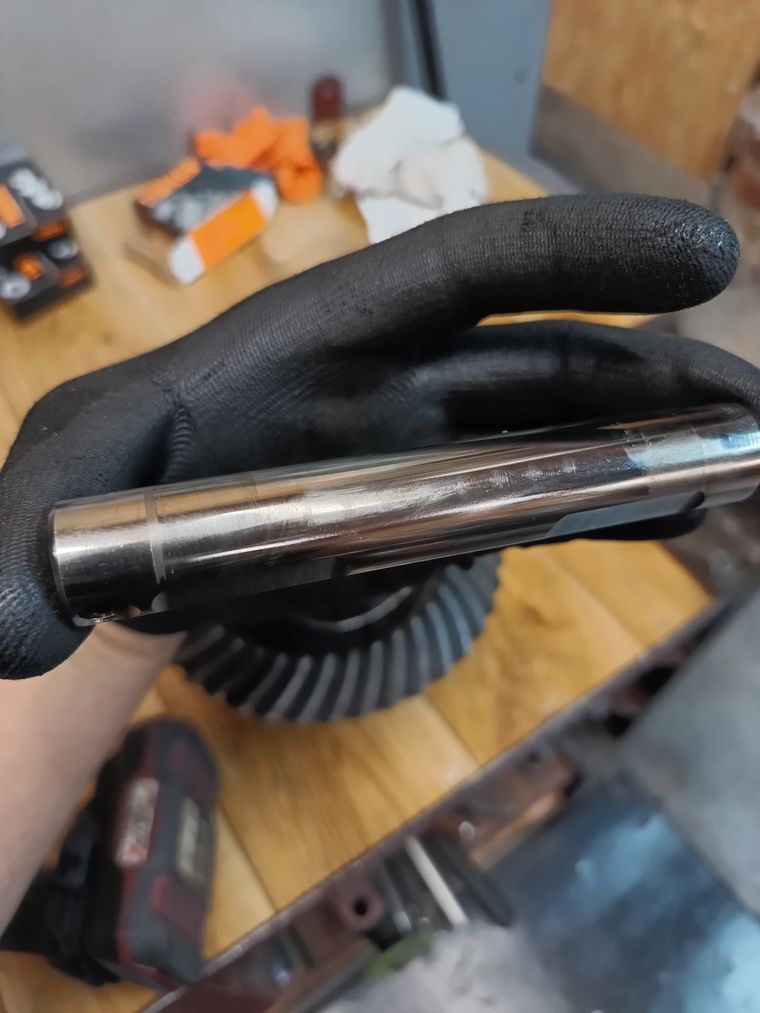

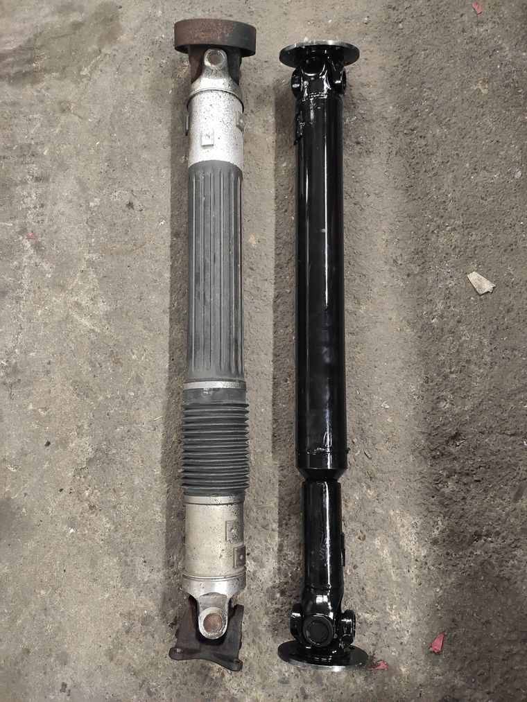

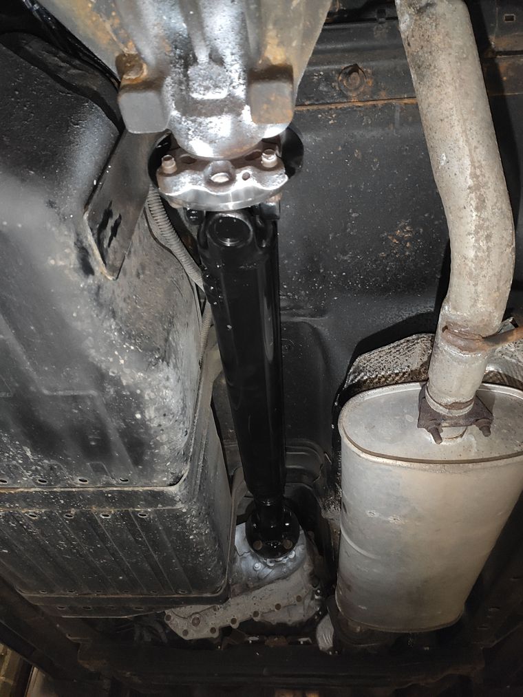

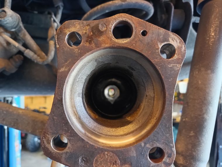

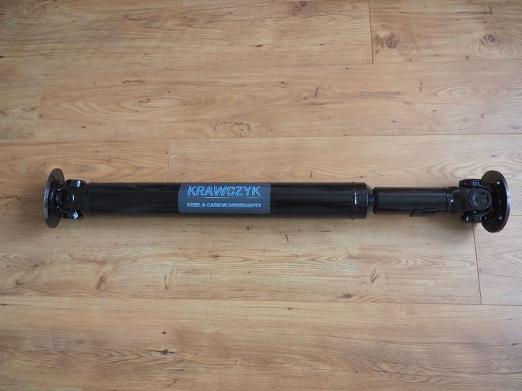

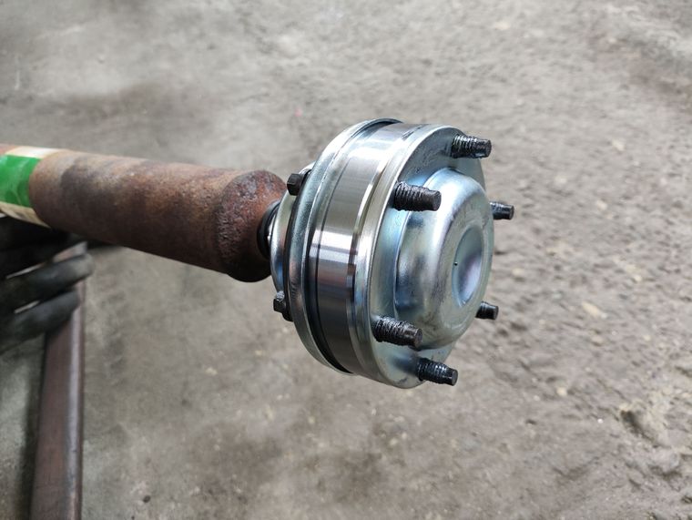

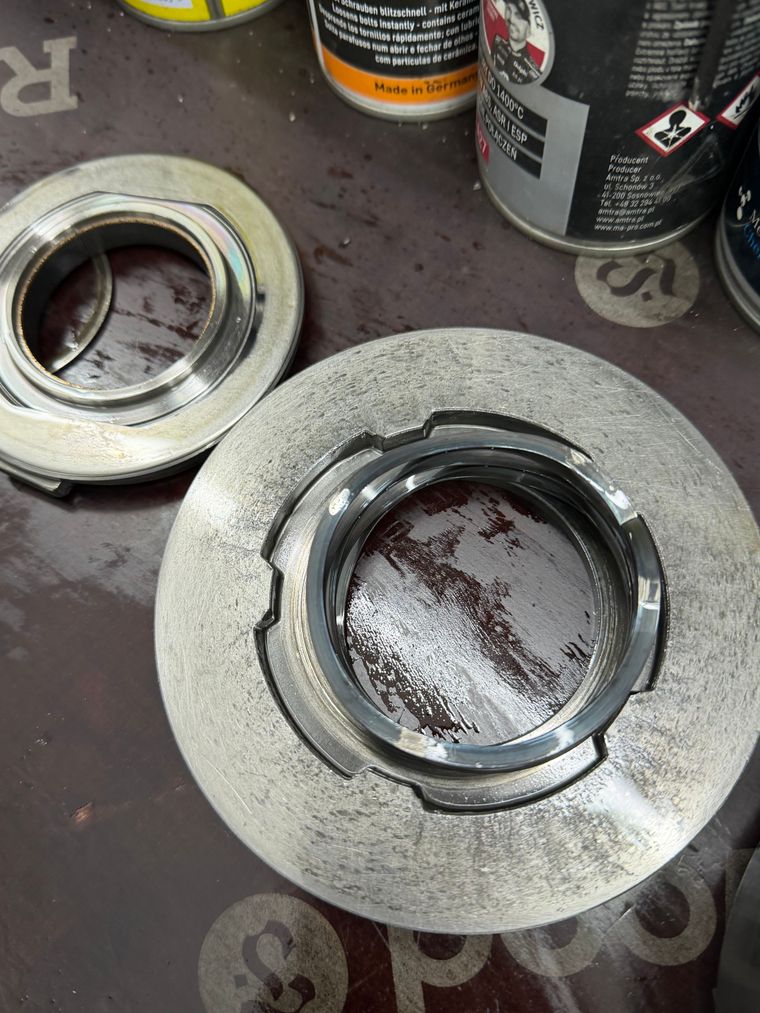

                    Po wymianie tulei przedniego mostu pojawiły się dziwne wibracje nadwozia. Wyczuwalne były w okolicach 2200 obrotów. Postanowiłem wymienić tylny wał. Dziś odebrałem i zamontowałem wykonany na zamówienie nowy tylny wał stalowy.
                    Siedzą w nim:
                    Złącze przesuwne GKN
                    krzyżaki INA 30x80 F-224671
                    Stary wał aluminiowy ważył 6,5kg
                    Nowy stalowy 12,2kg
                    Po wymianie wału niechciane wibracje ustały.
                    Z tego miejsca chciałbym serdecznie podziękować Panu Maciejowi za ekspresową realizację zamówienia, wzorowy kontakt i cierpliwość do klienta (tłumaczenie wszystkiego co i jak).
                    Gorąco polecam: Krawczyk - Steel & Carbon Driveshafts

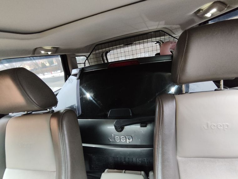

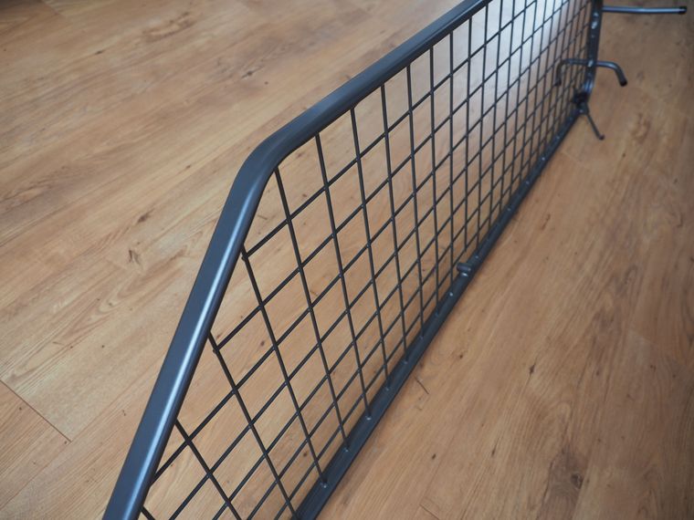

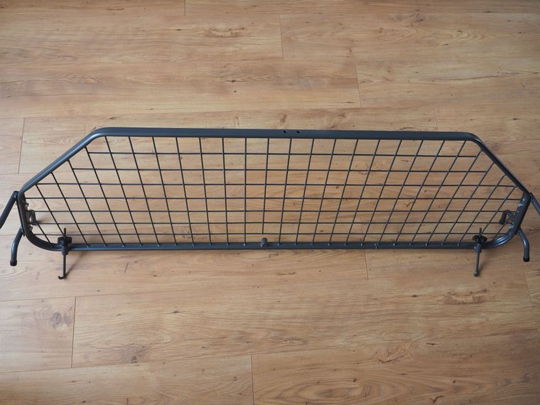

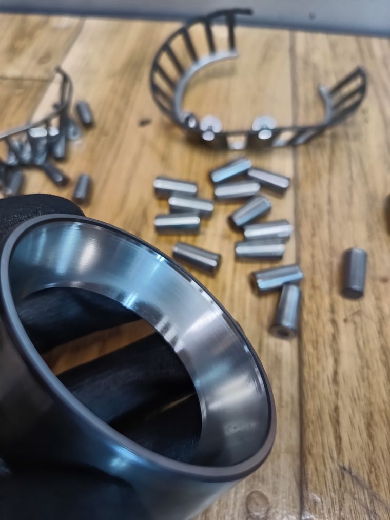

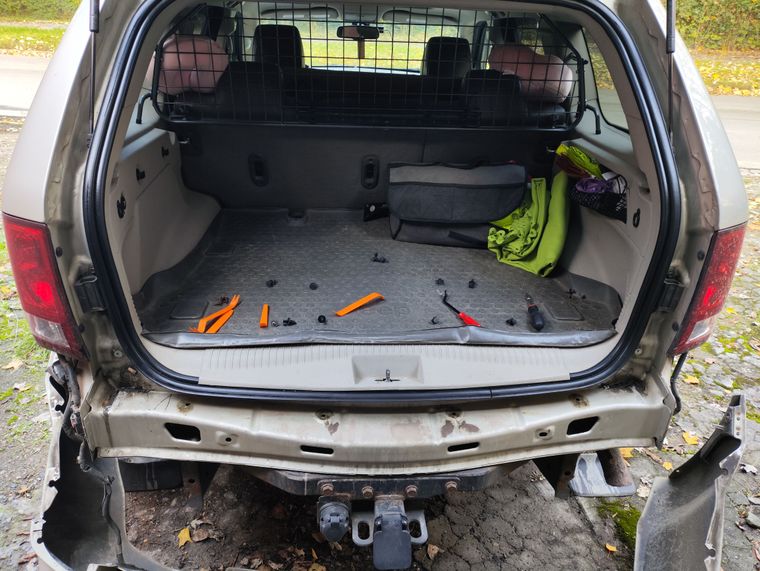

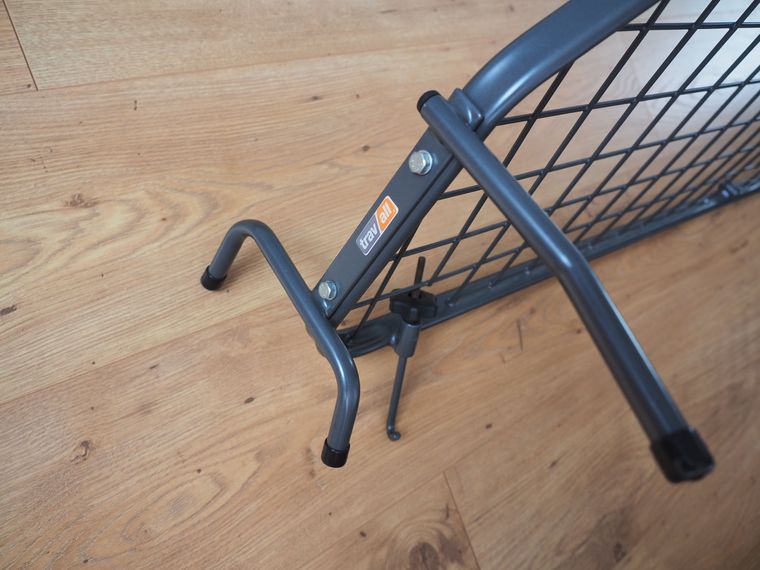

                      Dziejszego dnia wjechała krata do bagażnika Travall Guard TDG1375

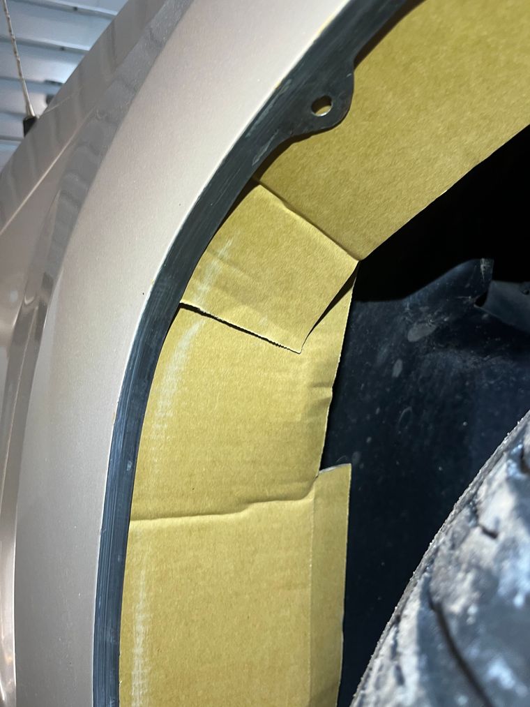

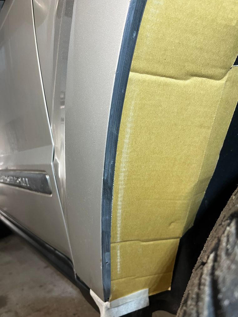

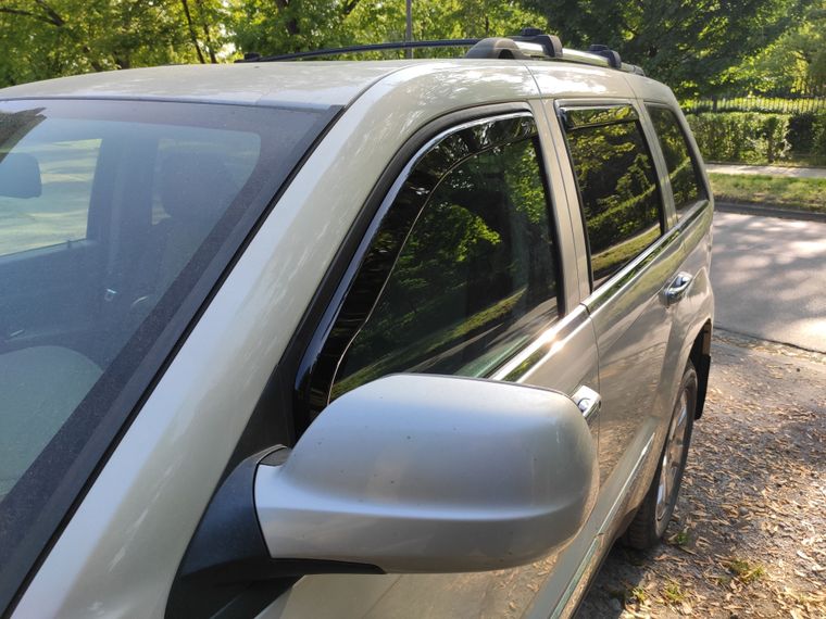

                        Wczoraj wjechały owiewki Heko

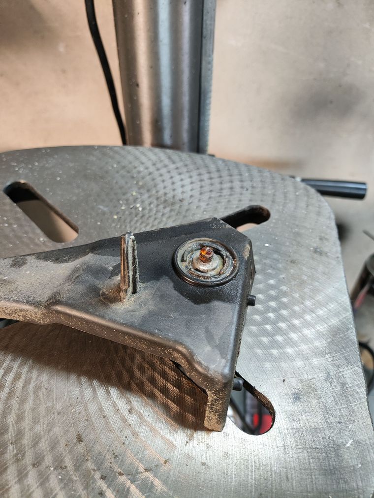

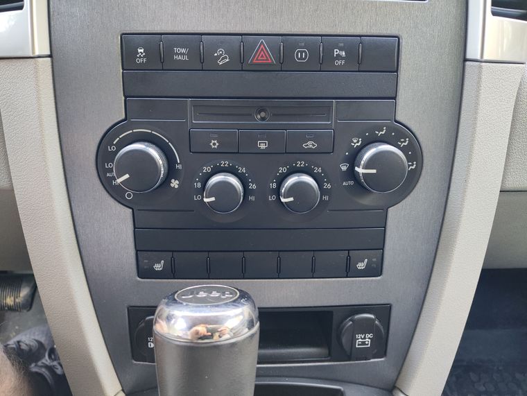

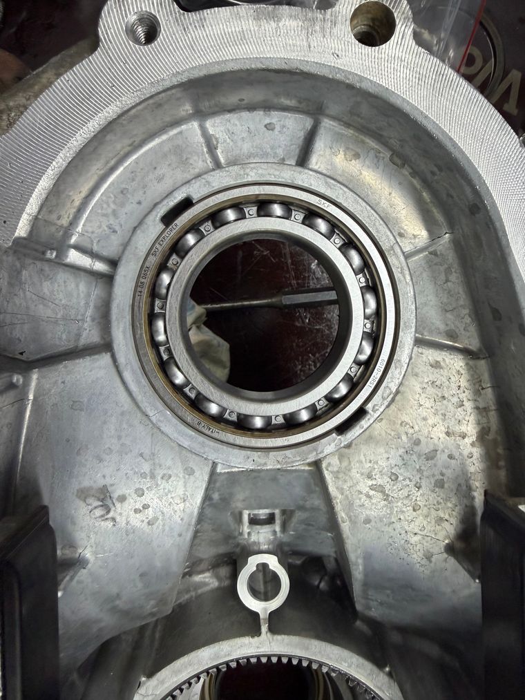

                          Wreszcie naprawiona została klapa nawiewu od strony kierowcy.
                          Nie reagowała na kręcenie potencjometrem temperatury - cały czas wiało gorącem...
                          Po zdemontowaniu silniczka krokowego, ośka kręciła się w palcach a klapa nie reagowała.
                          Niestety, trzeba było całą deskę targać, ale w końcu kierowca czuje chłód 😄

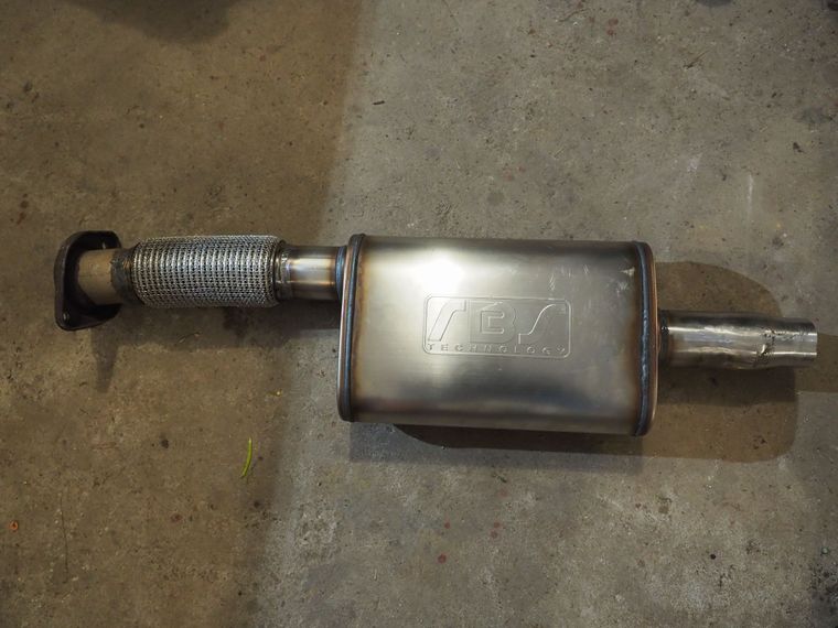

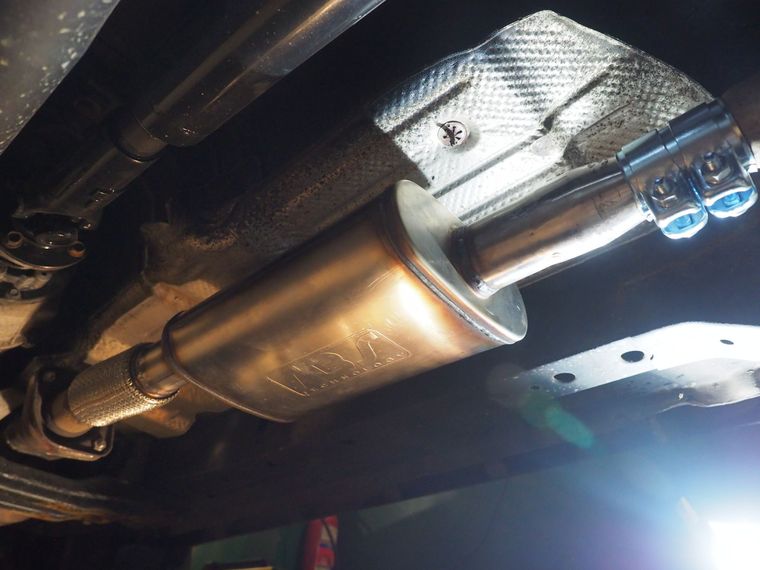

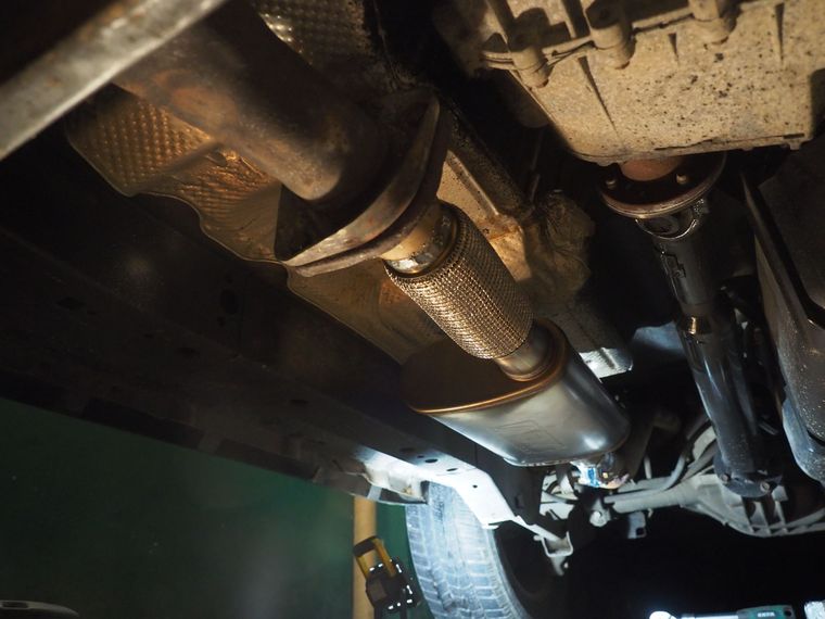

                            Wczoraj w nocy z kolegą Michałem powalczyliśmy z nowym tłumikiem.
                            Dźwięk wydechu jest dużo niższy i znacznie bardziej basowy. Wreszcie dziś brzmi jak V8 😃
                            Z oryginalnym tłumikiem brzmiał tak: https://youtu.be/dzqQNElXB0E
                            A z nowym tłumikiem tak: https://youtu.be/KbomKVus8iQ

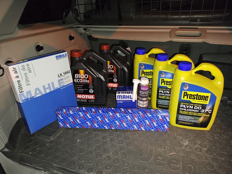

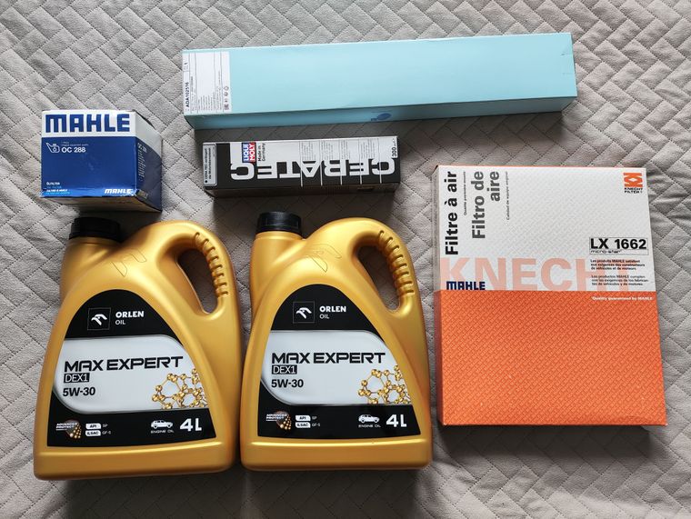

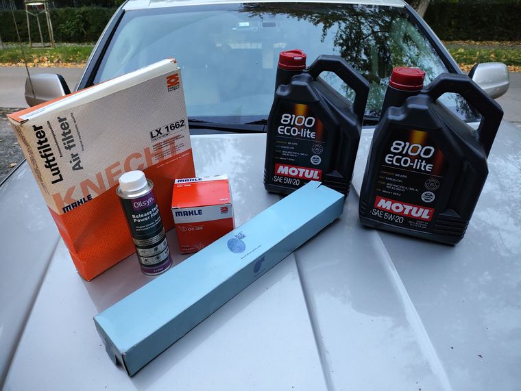

                              Dziś, przy 268453km przebiegu wleciała:
                              Wymiana Oleju MOTUL 8100 ECO-LITE 5W20 DEXOS1 GEN2 API SP-RC + płukanka OILSYN ReleaseTech Power Flush
                              Wymiana filtra oleju Knecht OC288
                              Wymiana filtra kabinowego Japko 21JE1
                              Wymiana filtra powietrza Knecht LX 1662
                              Wymiana płynu chłodzącego Prestone PR AF2100 4L

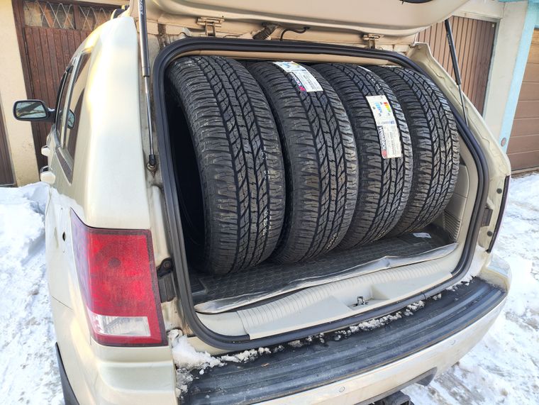

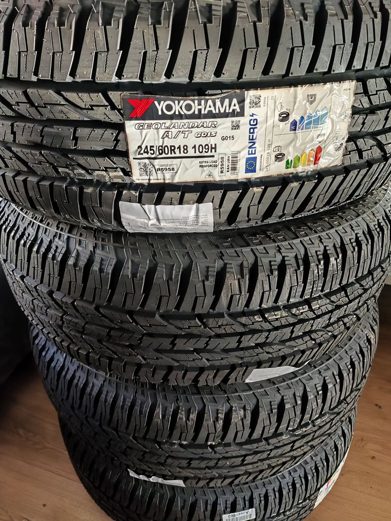

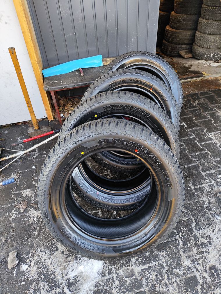

                                I wjechaly nowe oponki
                                Yokohama Geolandar A/T G015 245/60 R18 109 H XL
                                ze sklepopon.com
                                PS: Gorące pozdrowienia dla Pana Bobra!

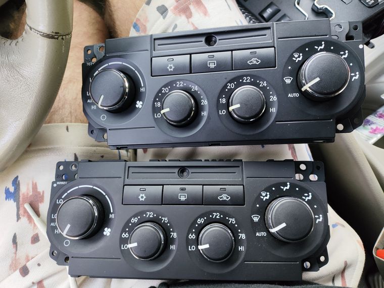

                                    Kilka dni temu wymieniłem oryginalne radio na chinola z androidem.
                                    Póki co jestem mega zadowolony.
                                    Było:
                                    Jest:
                                    Tutek: LINK

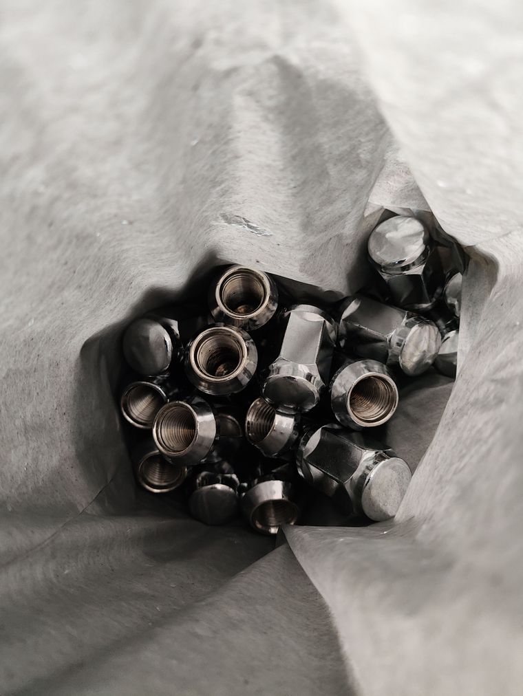

                                      Po ostatniej przygodzie z "zapieczoną" nakrętką w kole, wymieniłem wszystkie śruby na nowe.
                                      Kupiłem nakrętki u Raffików: https://raffi.pl/4006956AS/NAKRETKA-KOLA-JEEP-.html

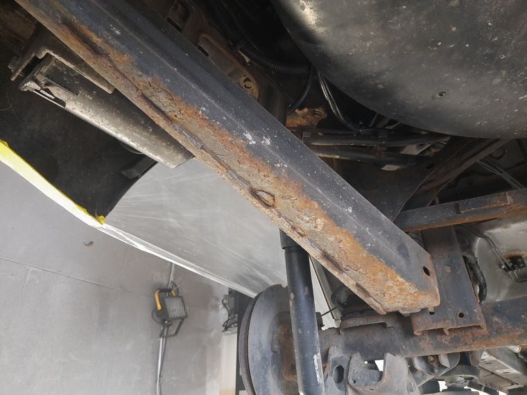

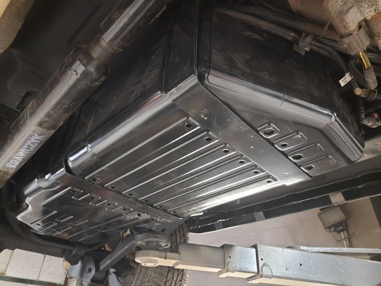

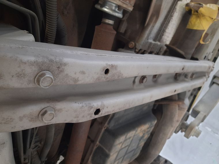

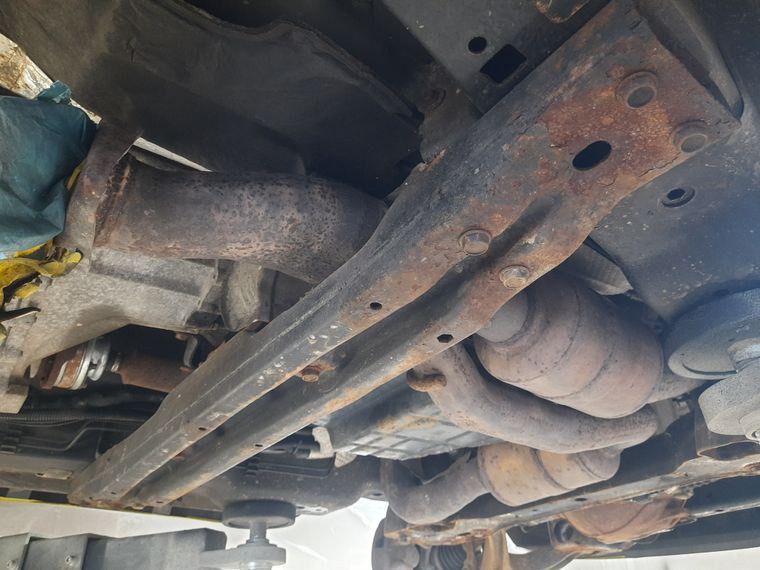

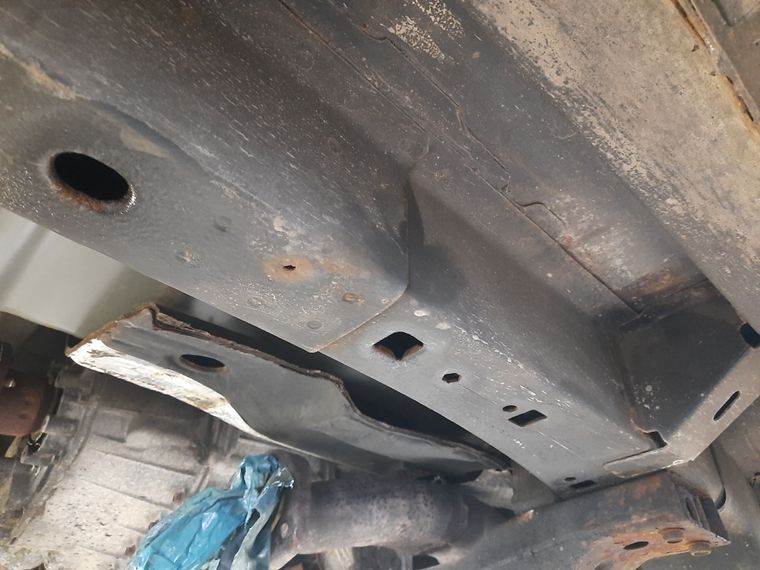

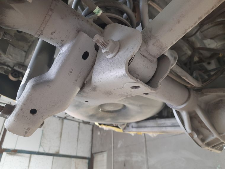

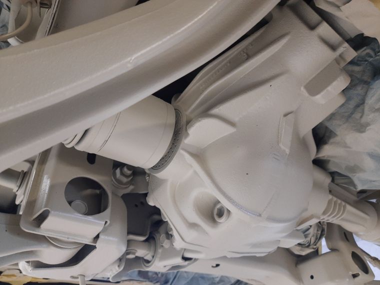

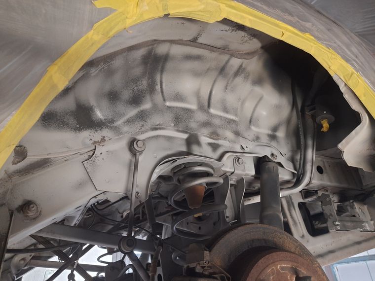

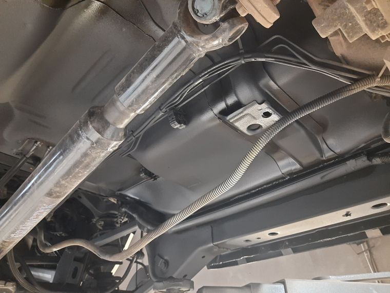

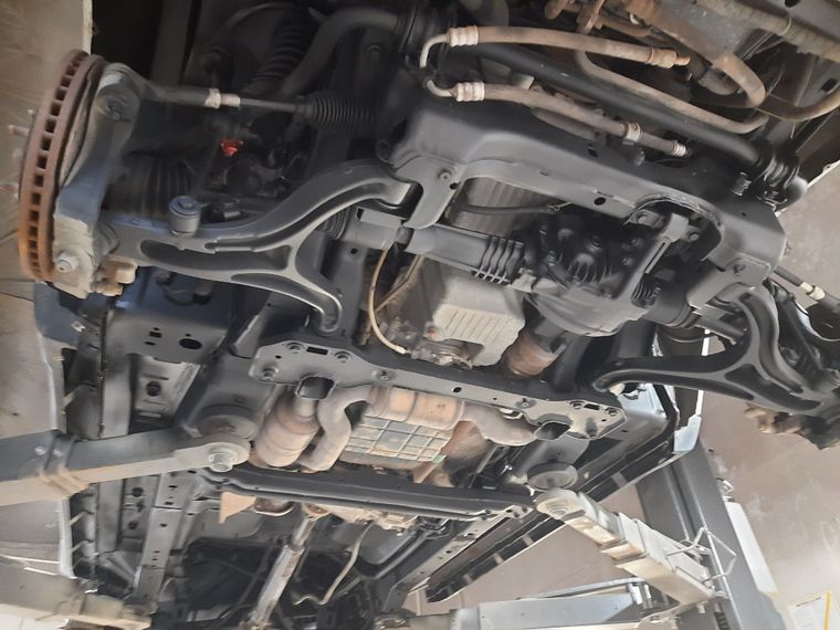

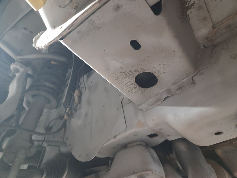

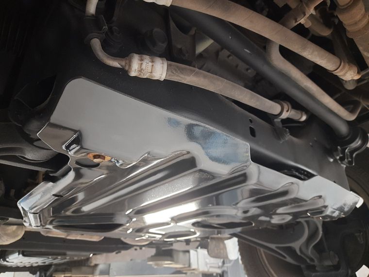

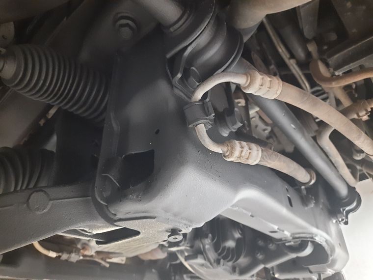

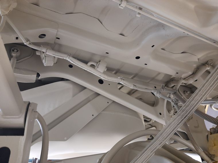

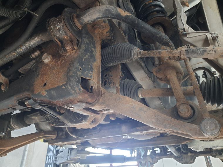

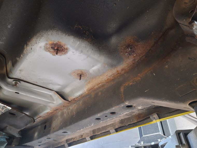

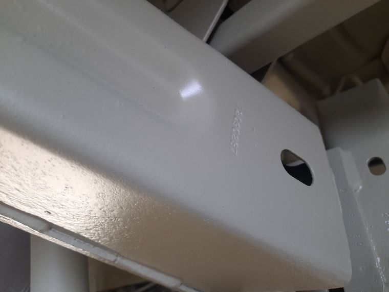

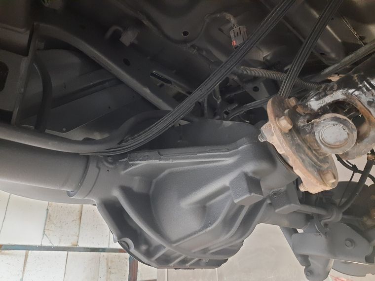

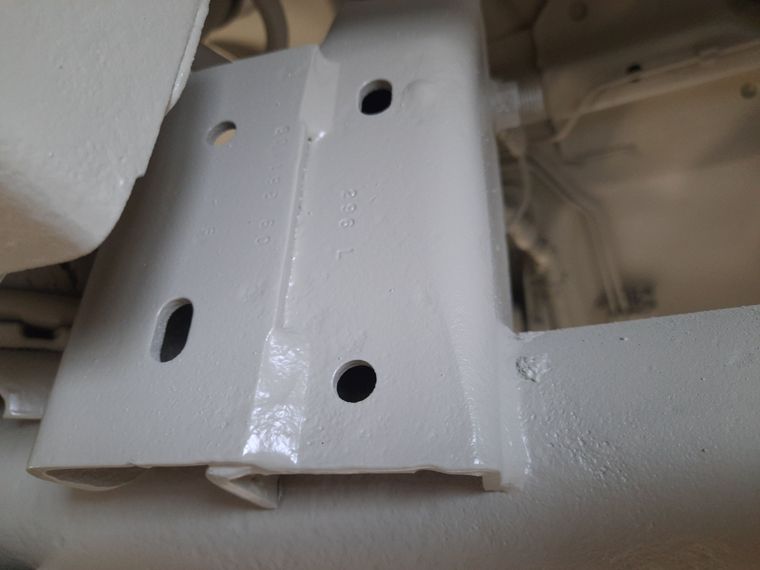

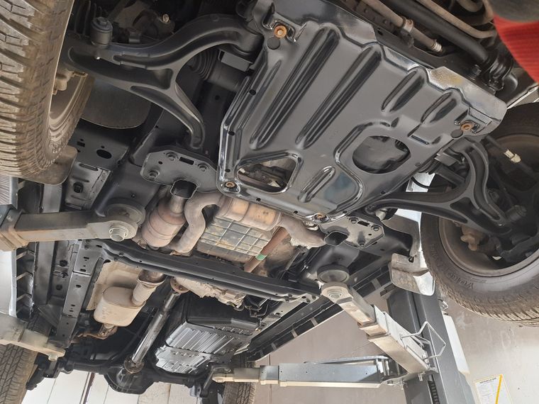

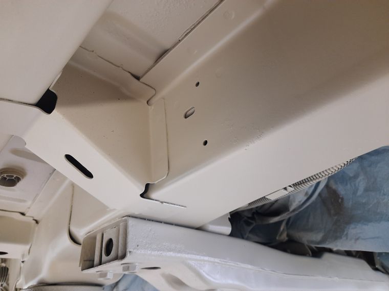

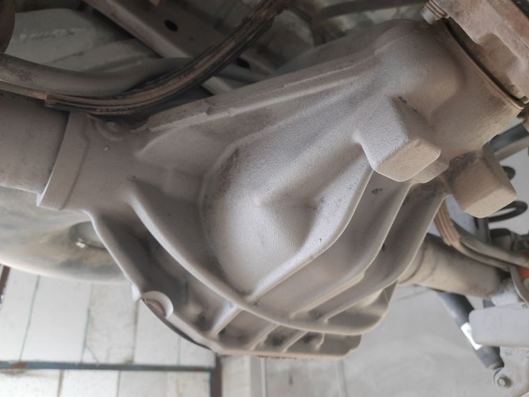

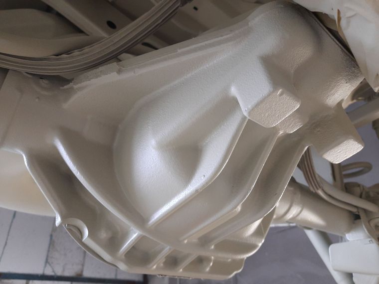

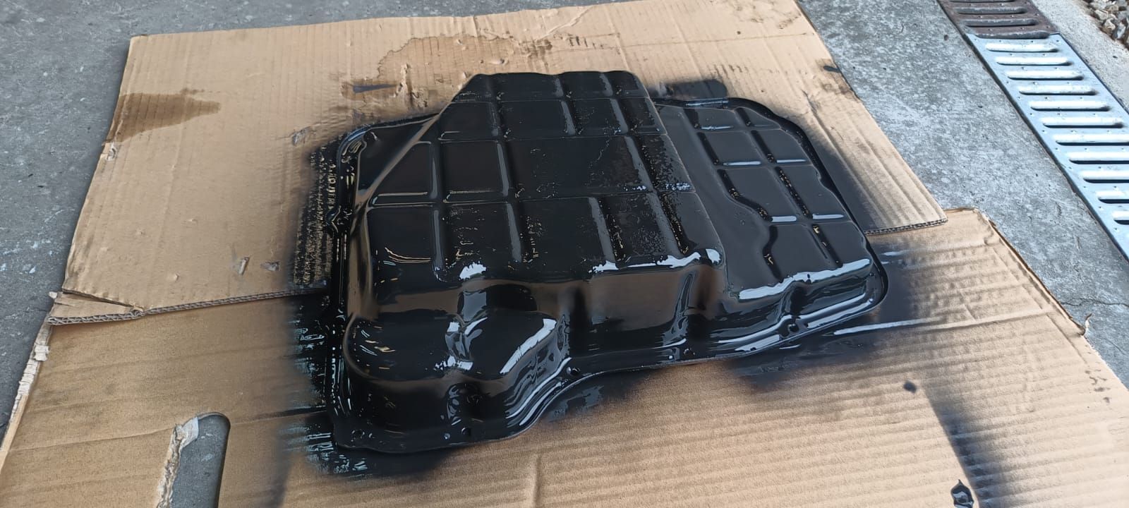

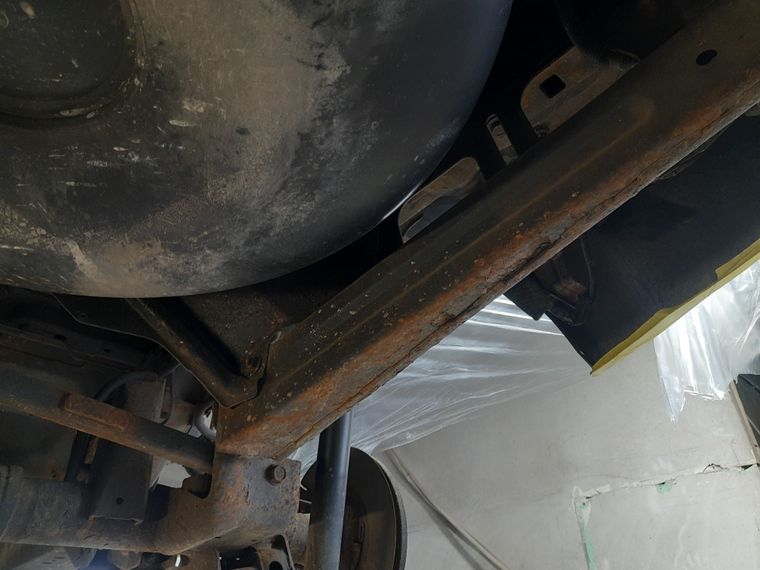

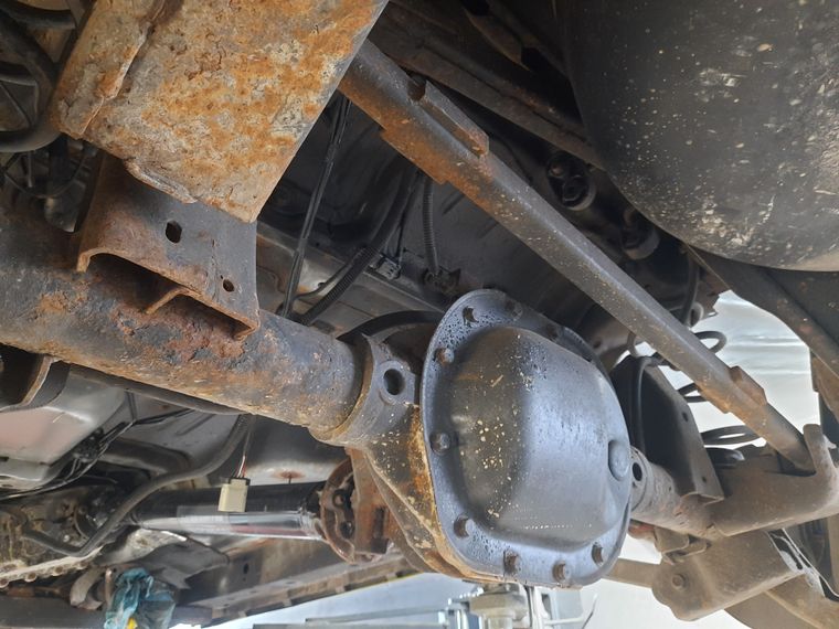

                                        Dnia dzisiejszego odebrałem WK z firmy Stelco gdzie miała miejsce konserwacja podwozia + wymalowanie proszkowe osłon.
                                        Na termin czekałem całe 6 miesięcy, ale bylo warto!!
                                        Gorąco pozdrawiam Pana Mariusza i polecam firmę STELCO!
