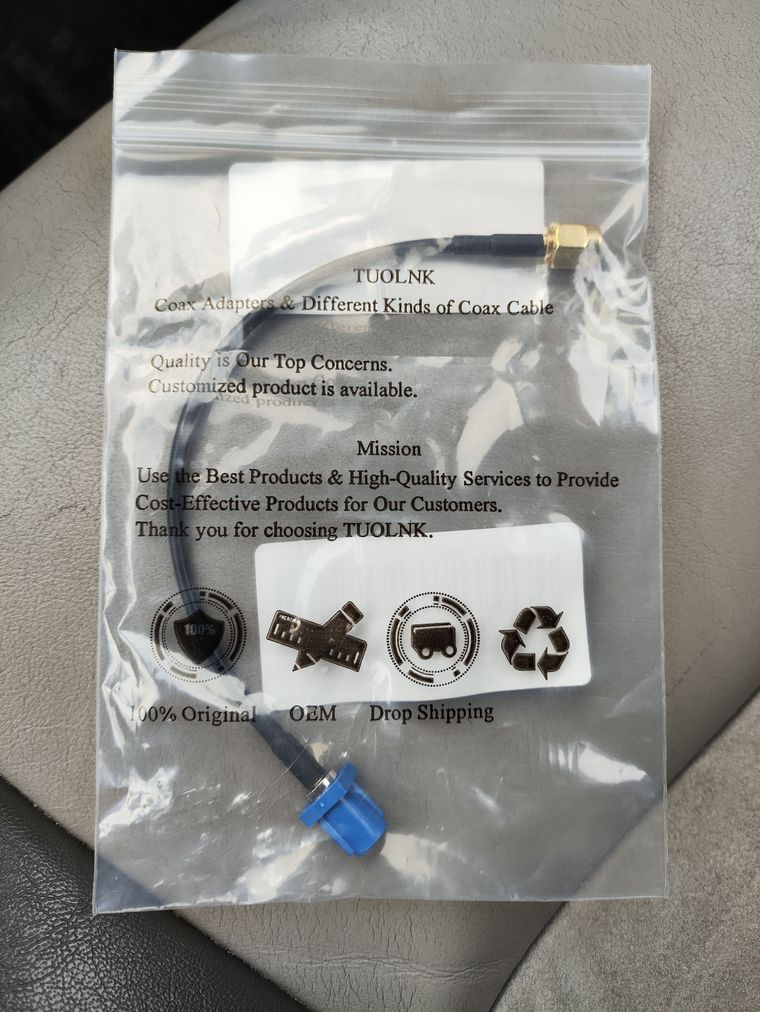

    Nowe radio ma gniazdo do połączenia anteny GPS typu SMA. Antena, która jest zamontowana na wyposażeniu mojego Jeepa zakończona jest żeńską wtyczką typu C. Aby połączyć obie rzeczy należy kupić przejściówkę C <-> SMA.
    Kilka dni temu dotarła do mnie potrzebny adapter.

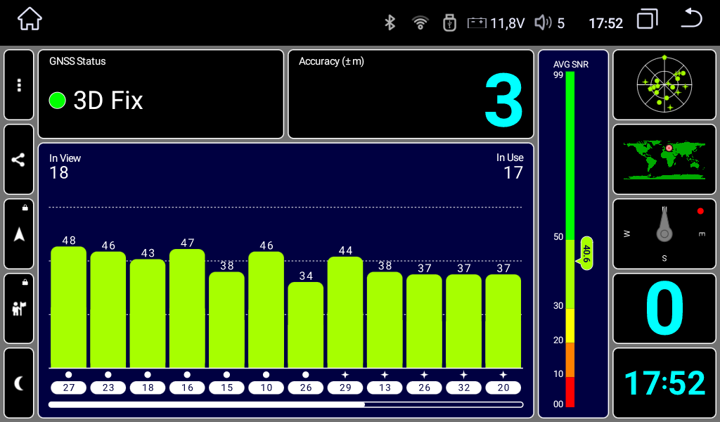

    Poniżej prezentuję zrzut ekranu z aplikacji GPS Test z podłączoną anteną, która była dołączona w zestawie z radiem, po około 15 minutach zbierania sygnału. Antena leżała sobie na środku deski, tuż pod przednią szybą.

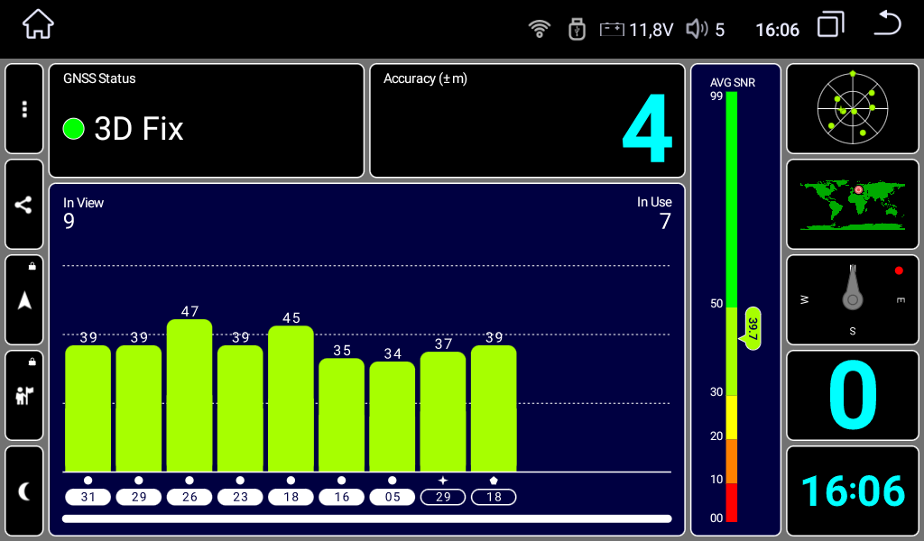

    Tu z kolej jest screen z podłączoną anteną, w którą seryjnie był wyposażony mój Jeep. Tak jak poprzednio, po około 15 minut zbierania sygnału.
