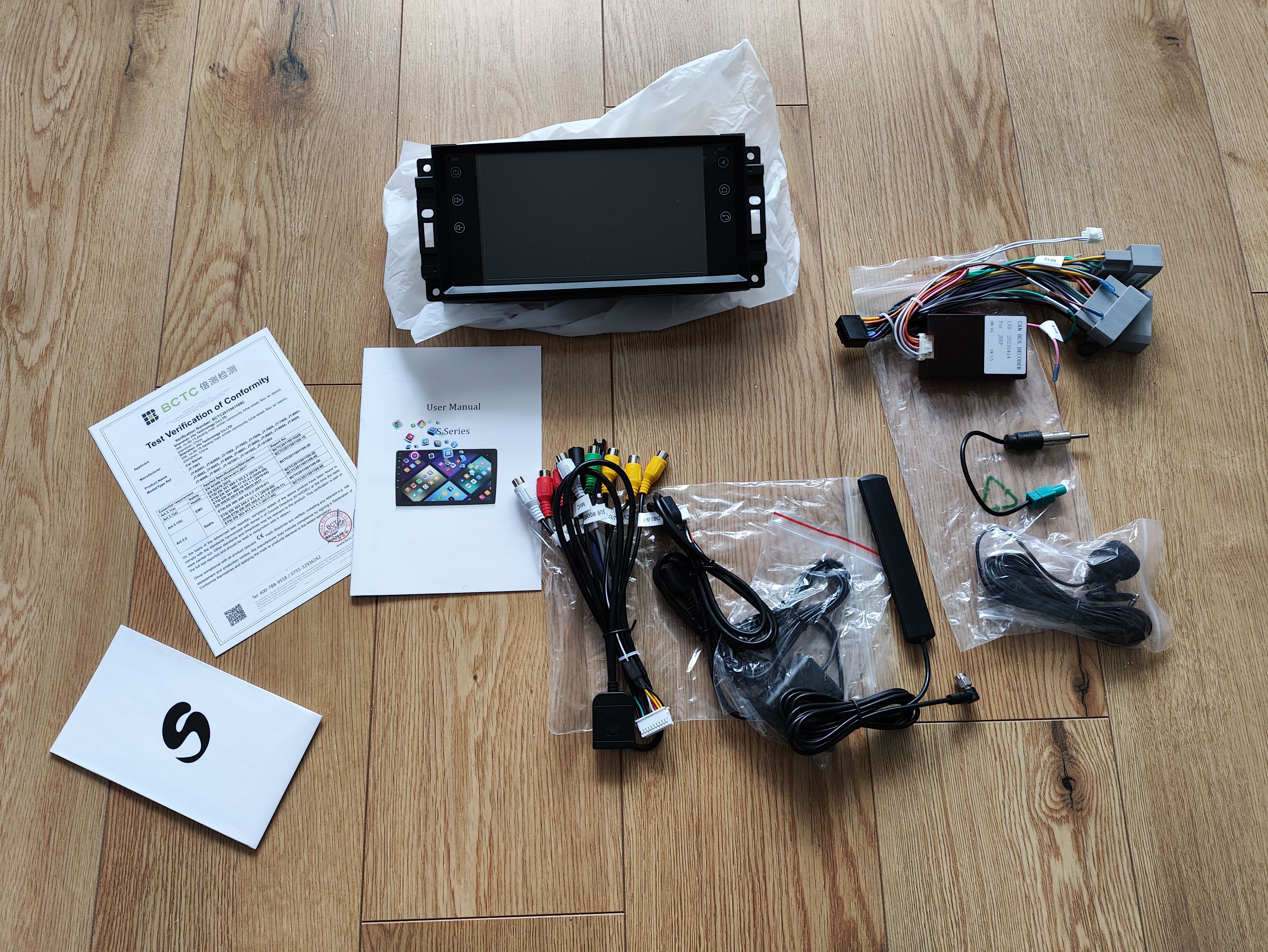

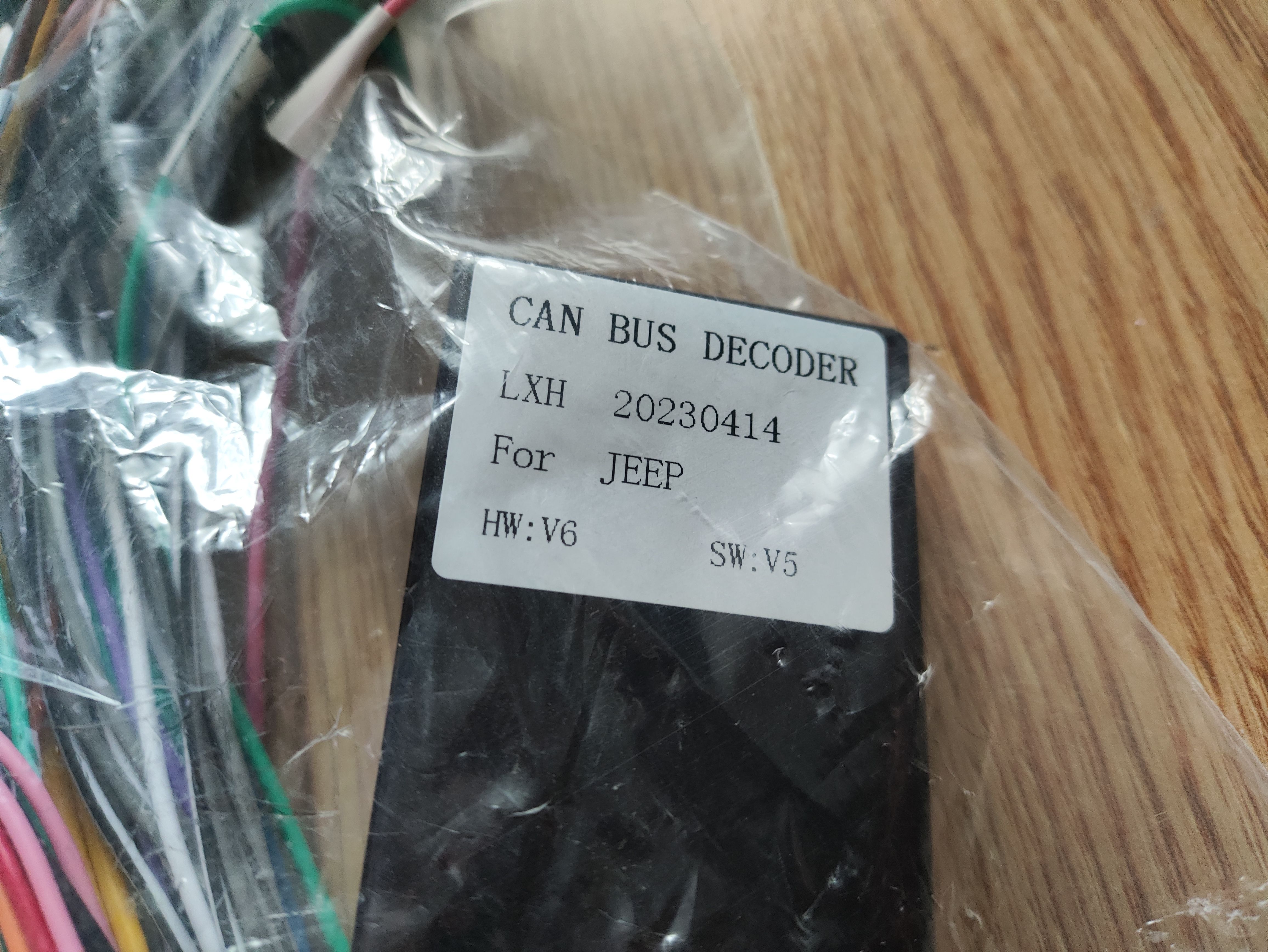

<p dir="auto">Po wielu godzinach spędzonych na forach, decyzja padła na radio na bazie Roco K706 (UIS 7862S 8GB RAMu, 128GB pamięci). Kupione u majfrendów.</p>
<p dir="auto">Radio przyszło ze wszystkimi potrzebnymi akcesoriami – najważniejszy był can bus.</p>

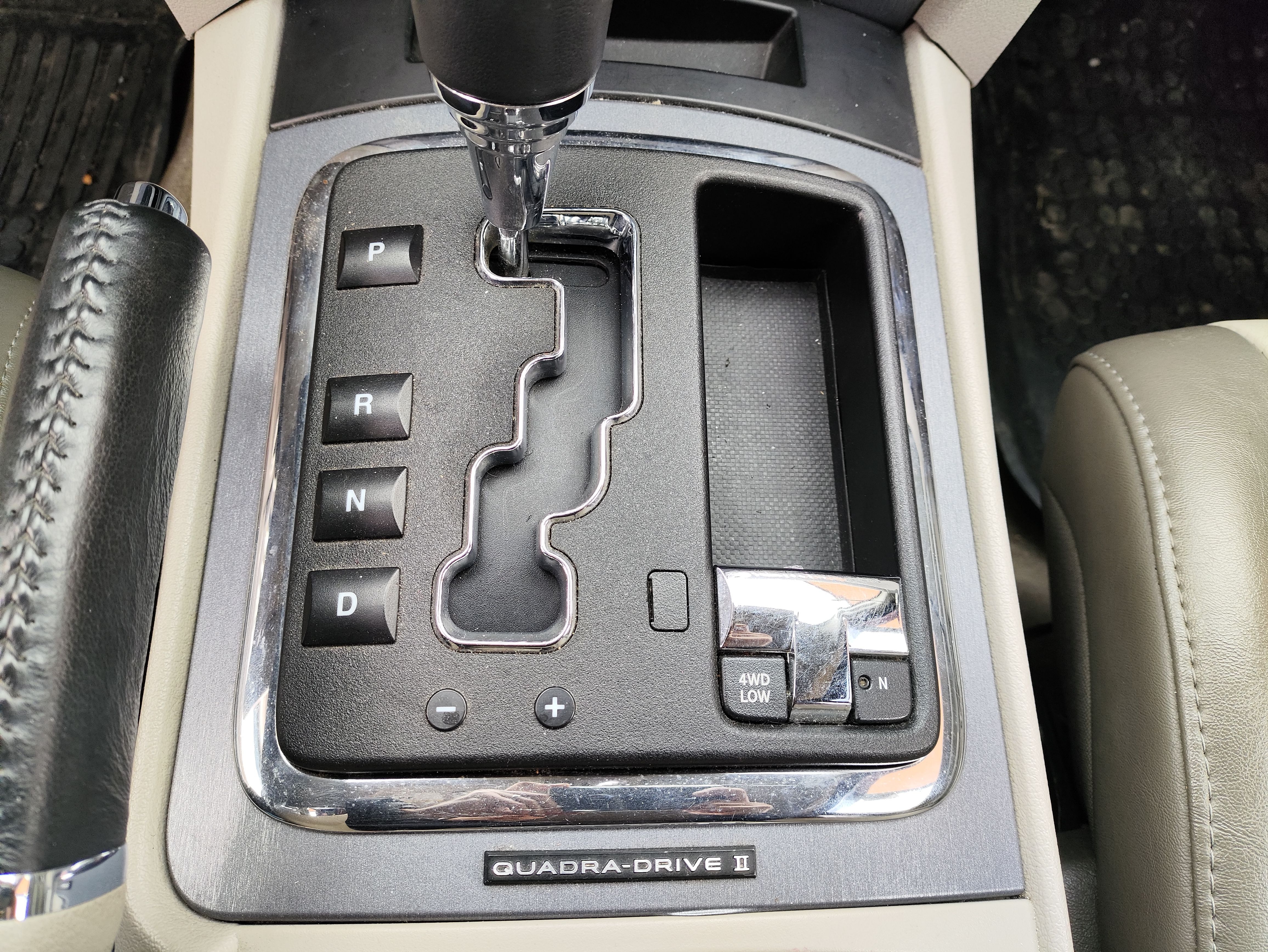

<li>ściągamy chromowaną ramkę przy lewarku<br />
<img src="/assets/uploads/files/1708036628481-img_20240215_093217-resized.jpg" alt="IMG_20240215_093217.jpg" class=" img-fluid img-markdown" /></li>

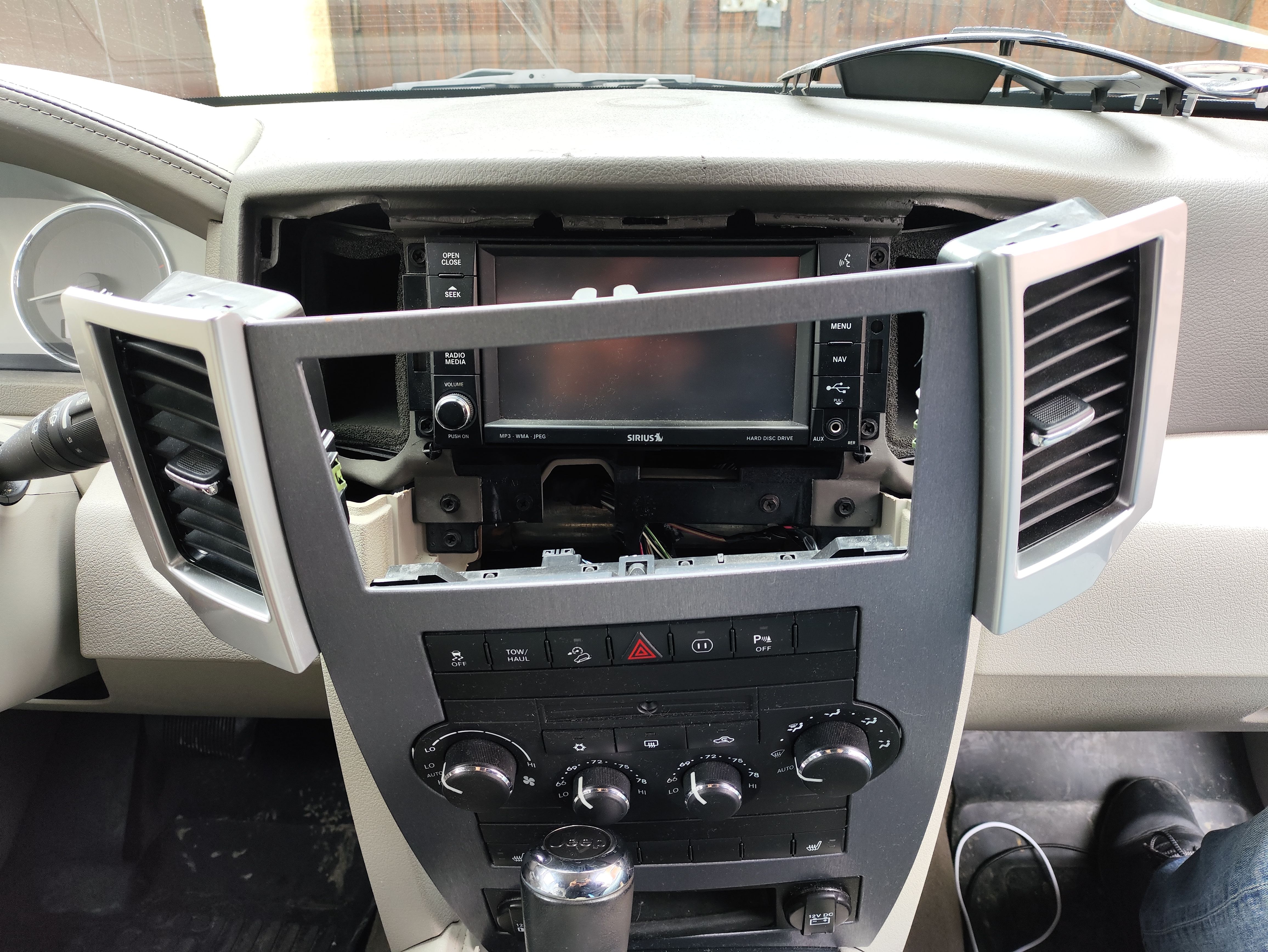

<li>delikatnie podważamy i „wyciągamy” przedni panel<br />
<img src="/assets/uploads/files/1708036644230-img_20240210_130736-resized.jpg" alt="IMG_20240210_130736.jpg" class=" img-fluid img-markdown" /></li>

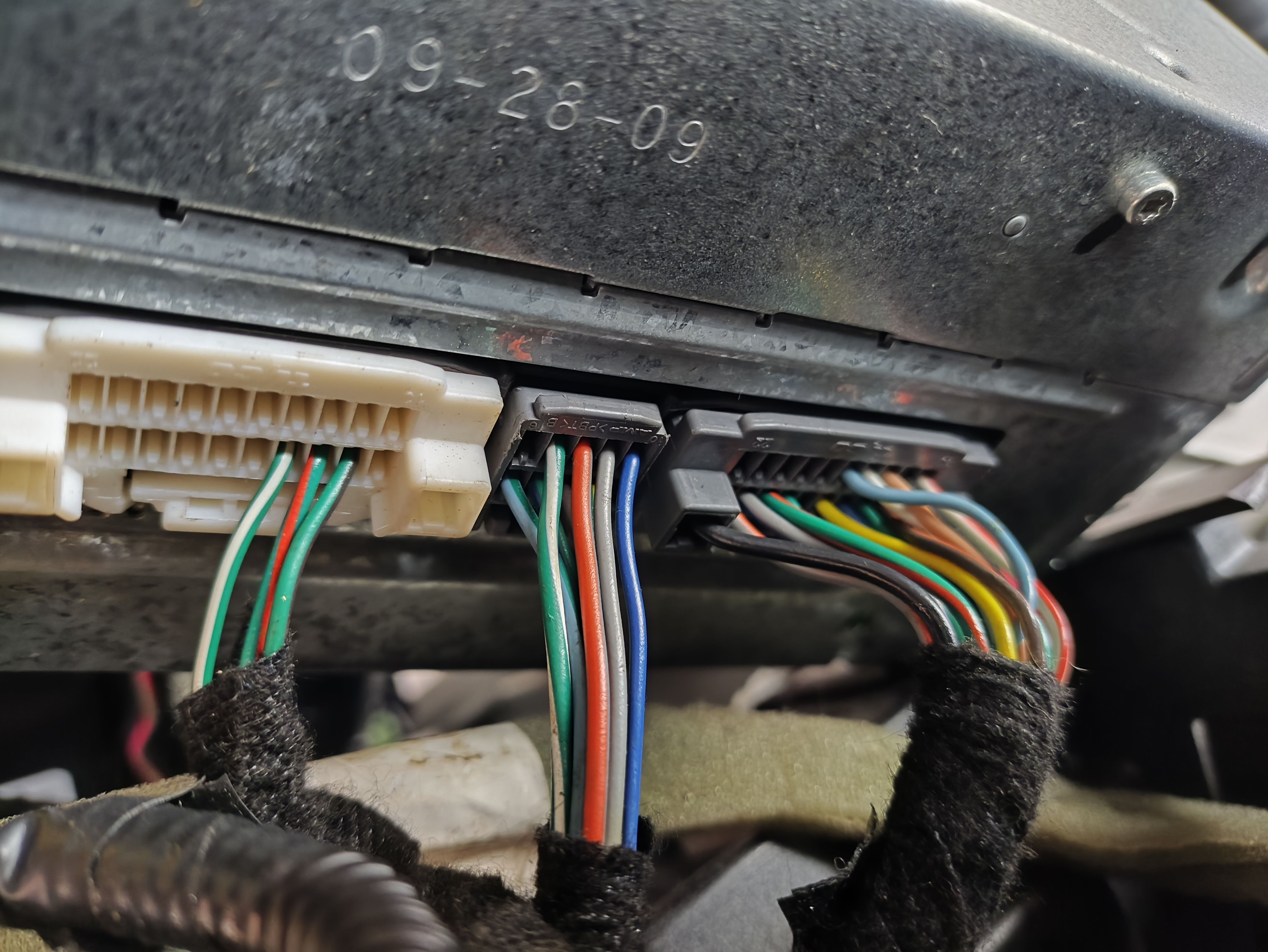

<li>odpinamy wszystkie kostki i kable<br />
<img src="/assets/uploads/files/1708036666647-img_20240210_131029-resized.jpg" alt="IMG_20240210_131029.jpg" class=" img-fluid img-markdown" /></li>

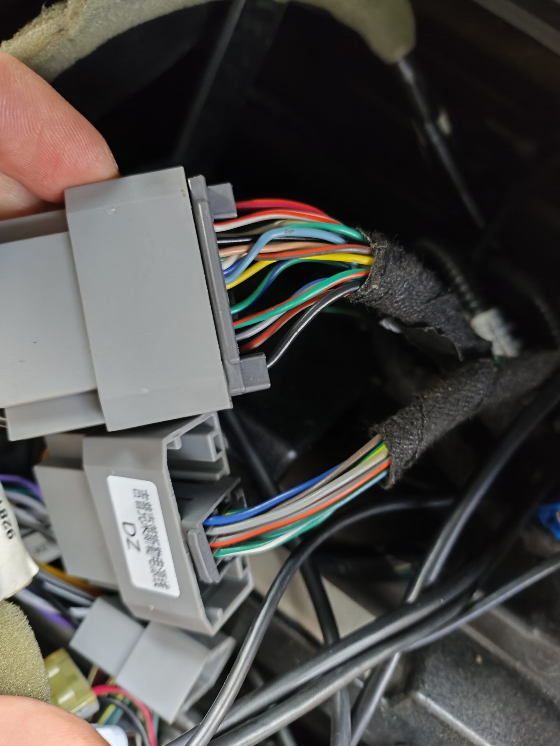

<li>podłączamy szare kostki z jeepa do odpowiedników z adaptera can bus<br />
<img src="/assets/uploads/files/1708036734727-img_20240213_121344.jpg" alt="IMG_20240213_121344.jpg" class=" img-fluid img-markdown" /></li>

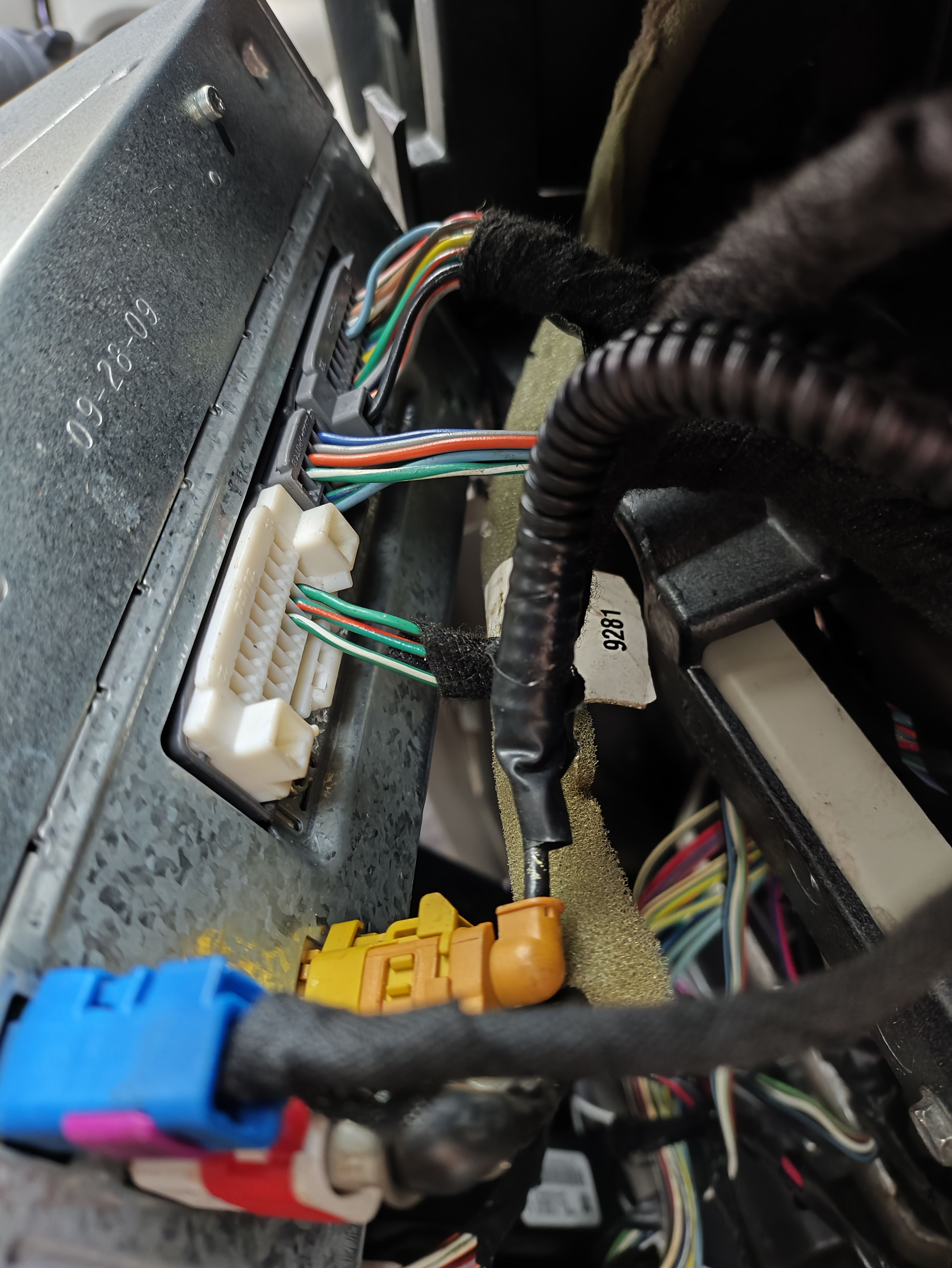

<li>w białej kostce mamy 3 przewody. W gnieździe o nr 3, znajduje się kabelek (zielono – brązowy) który jest sygnałem z oryginalnej tylnej kamerki. Podpinamy go jako + do żółtej żeńskiej wtyczki RCA<br />
<img src="/assets/uploads/files/1708036747120-img_20240210_131040-resized.jpg" alt="IMG_20240210_131040.jpg" class=" img-fluid img-markdown" /></li>

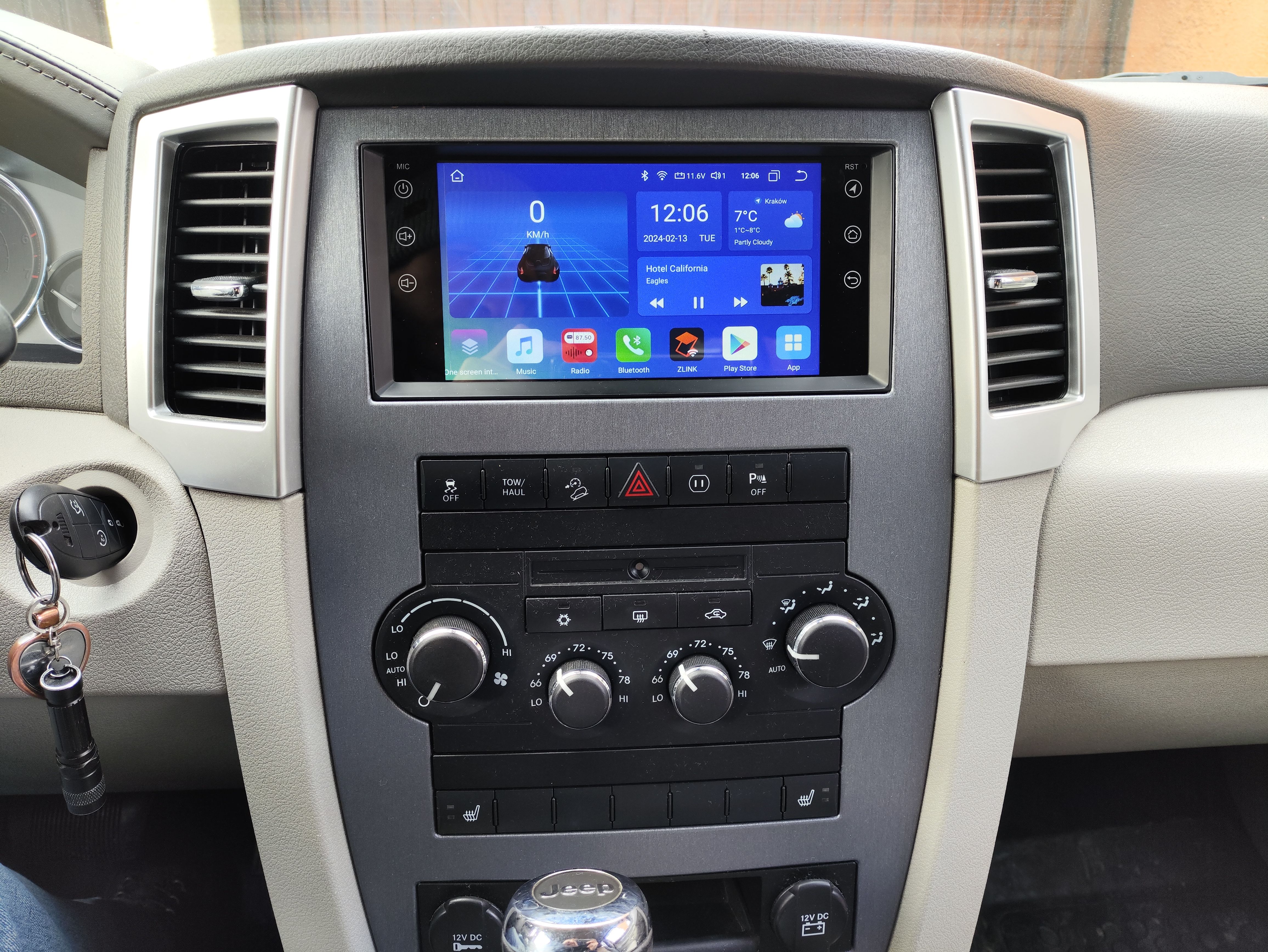

<p dir="auto">W moim przypadku od „kopa” wszystko zaczęło działać – przyciski na kierownicy, system Boston Acoustics, automatyczne przełączanie ekranu na kamerkę cofania.</p>

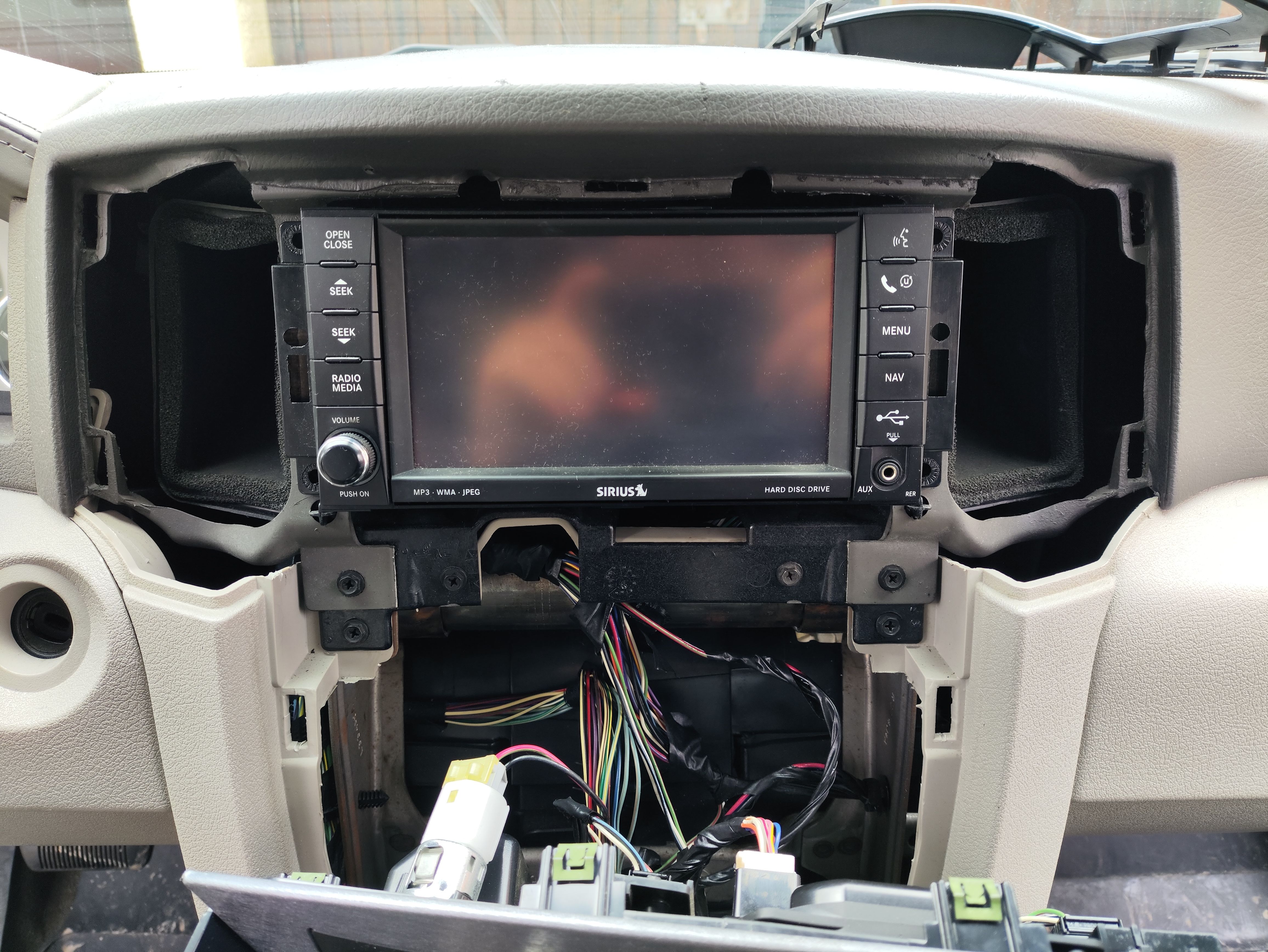

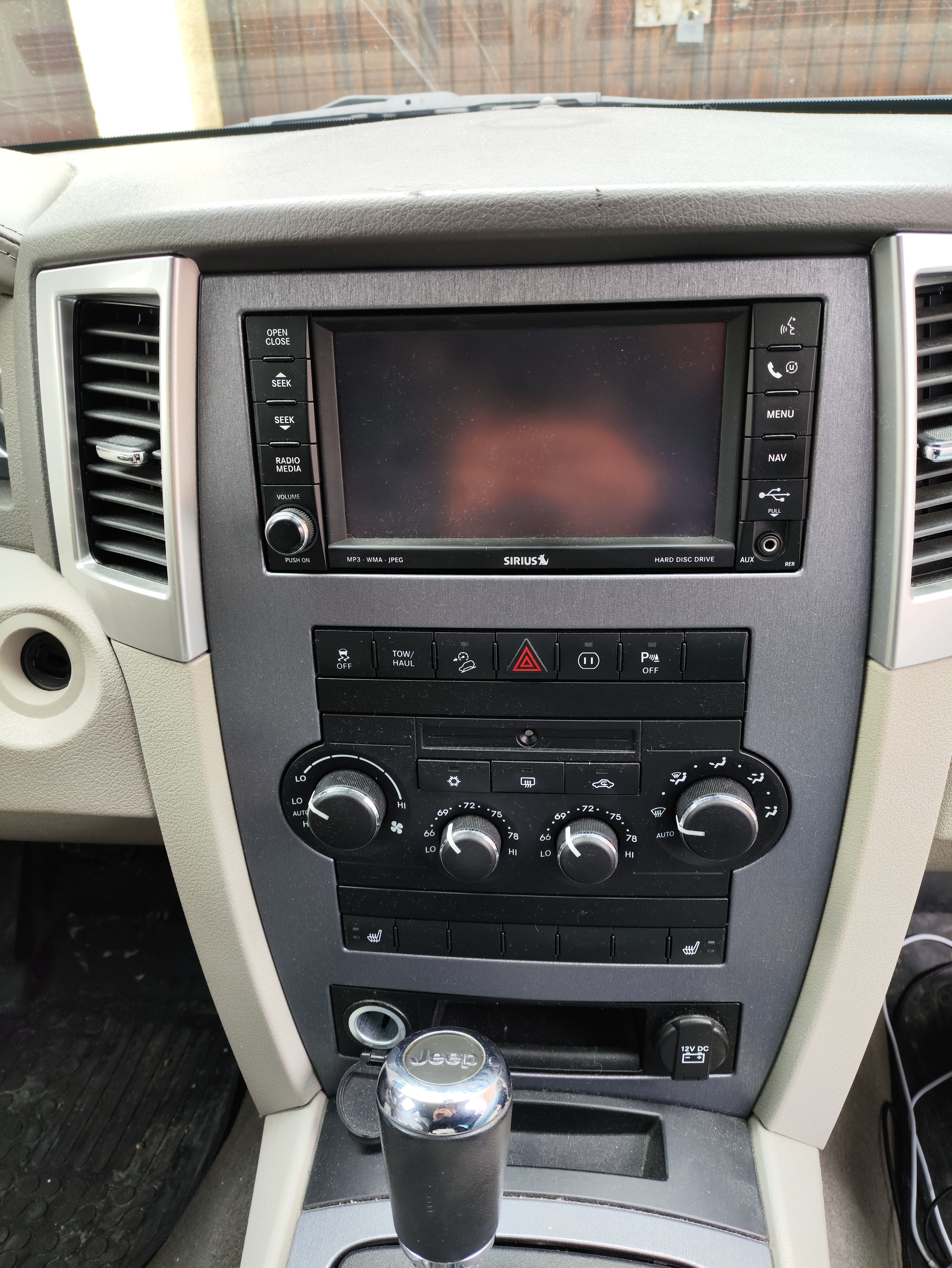

<p dir="auto">Było:<br />
<img src="/assets/uploads/files/1708033420690-img_20240210_130558-resized.jpg" alt="IMG_20240210_130558.jpg" class=" img-fluid img-markdown" /></p>

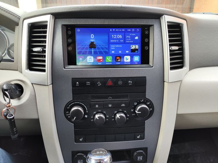

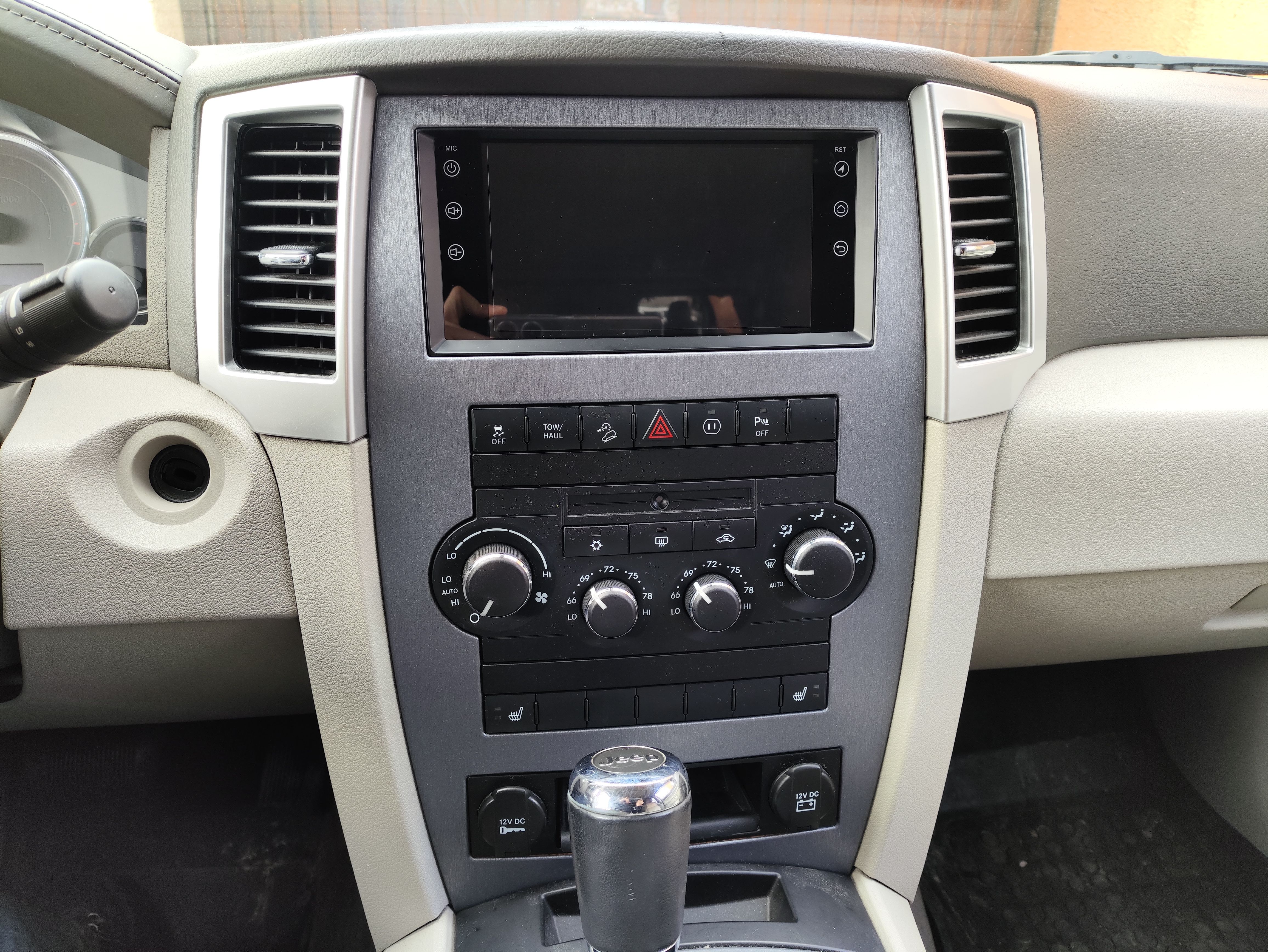

<p dir="auto">Jest:<br />
<img src="/assets/uploads/files/1708033437750-img_20240213_120445-resized.jpg" alt="IMG_20240213_120445.jpg" class=" img-fluid img-markdown" /></p>
<p dir="auto"><img src="/assets/uploads/files/1708033438097-img_20240213_120620-resized.jpg" alt="IMG_20240213_120620.jpg" class=" img-fluid img-markdown" /></p>
