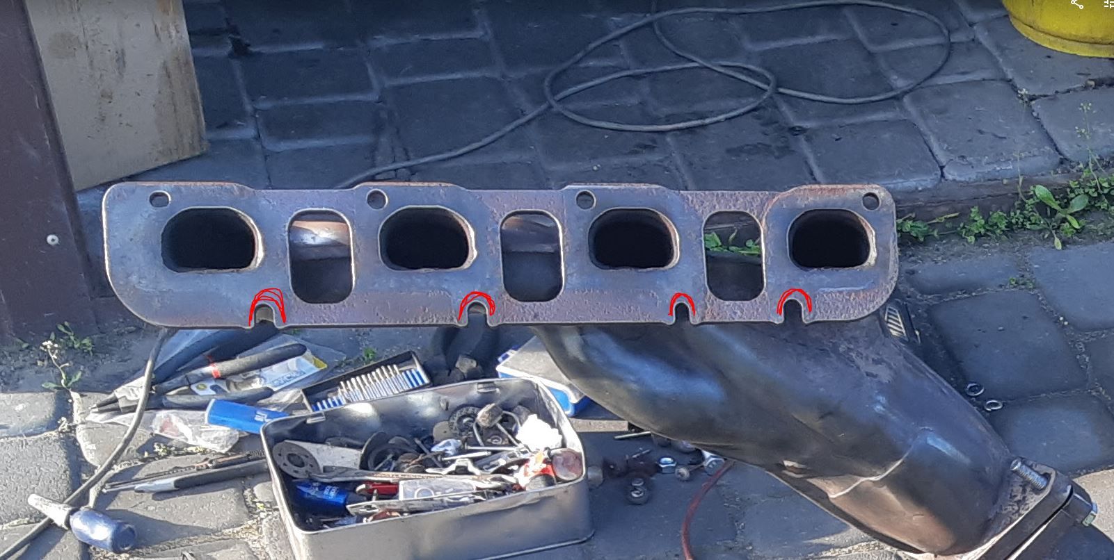

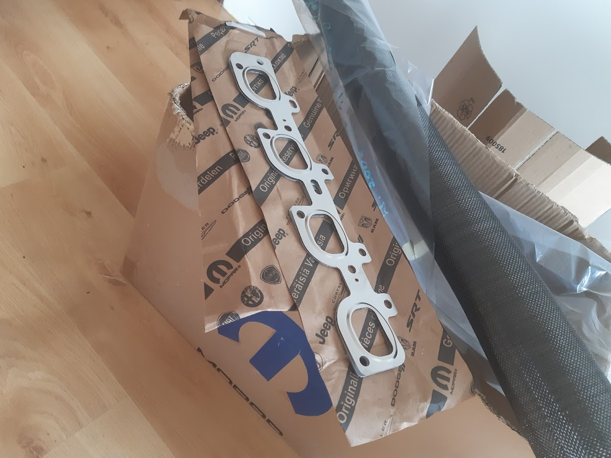

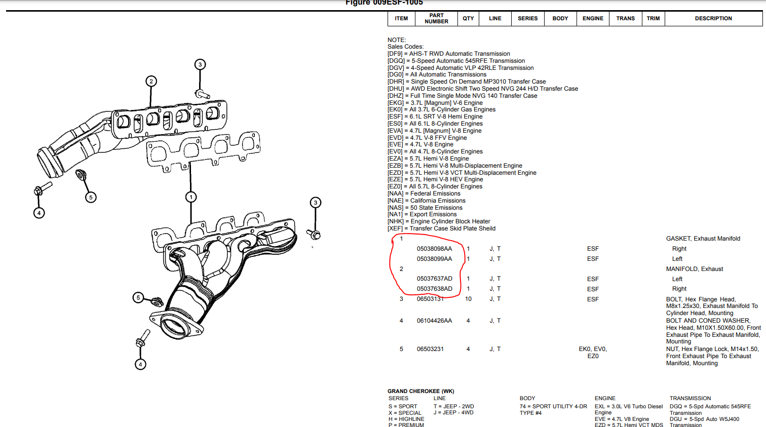

Jako, że wkładam trochę serca w mojego HEMIka postanowiłem, że gdyby kogoś pokorciło podzielę się z Wami wiedzą na temat przekładki układu wydechowego z WK SRT8 do WK na moim przykładzie 5.7 VVT z 2010r.</p>
<p dir="auto">Pierwszą rzeczą jaką musimy zdobyć są oczywiście kolektory wydechowe i uszczelki pod nie</p>

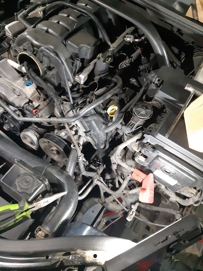

<p dir="auto">Następnie demontujemy plastikowe nadkola z kołeczków, wyciągamy, to samo robimy ze zderzakiem i lampami ponieważ zwyczajnie będzie się nam lepiej pracowało<img src="http://jeepwk.pl/assets/plugins/nodebb-plugin-emoji/emoji/android/1f600.png?v=c73be1c7f45" class="not-responsive emoji emoji-android emoji--grinning" style="height:23px;width:auto;vertical-align:middle" title=":grinning:" alt="😀" /></p>

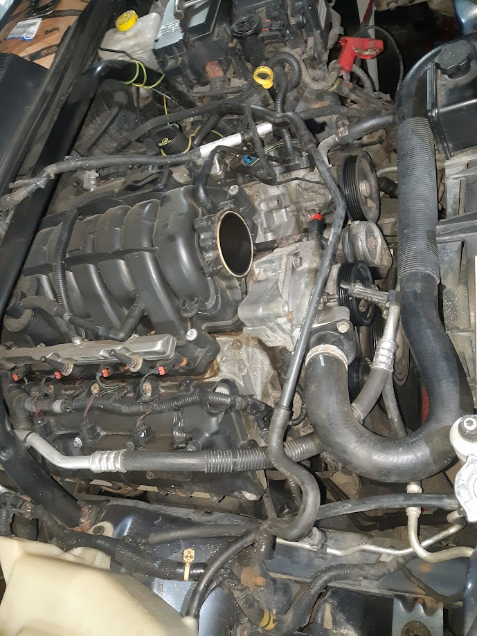

<p dir="auto">Następnie w kolejności ściągamy cały układ dolotowy i pasek osprzętu silnika, obsługa jest banalna, do napięcia napinacza wystarczy nam zwyczajna średnia grzechotka o rozmiarze kwadratu 3/8 cala</p>
<p dir="auto"><img src="/assets/uploads/files/1714260891898-9acc0b38-b80b-490e-a808-ec502357c990-image.png" alt="9acc0b38-b80b-490e-a808-ec502357c990-image.png" class=" img-fluid img-markdown" /></p>
<p dir="auto">Przystępujemy do demontażu alternatora. Jest przymocowany na dwie śruby od frontu o rozmiarze nasadki 15, odkręcamy kabel od alternatora nasadką 13 i odpinamy wtyczkę, oto cała magia</p>
<p dir="auto">Teraz ważna uwaga zanim zaczniemy rozbierać osprzęt od strony kierowcy, mianowicie wchodzimy do auta, przekręcamy na zapłon i przerzucamy dźwignię lewarka na pozycję N po czym przekręcamy Kluczyk/ Fobik do pozycji off, z racji na zostawionym N nie będzie możliwości wyciągnięcia fobika ze stacyjki.</p>
<p dir="auto">Wychodzimy z auta i zabieramy się za stronę od kierowcy. Demontujemy akumulator razem z podstawą, wszystko trzyma się na śrubki które odkręcimy nasadką 10mm. Dla ułatwienia dostępu polecam odkręcić sprężarkę klimatyzacji, trzyma się trzema śrubami(nasadka 13mm) i opuścić ją jak najniżej się da.<br />
Po tym procesie mamy już widok od strony lamp na kolektory wydechowe i bardzo ułatwi to nam wydobycie ich frontem.</p>
<p dir="auto"><img src="/assets/uploads/files/1714261773896-975a35eb-e289-43c4-b8fb-ed5408ba20d8-image.png" alt="975a35eb-e289-43c4-b8fb-ed5408ba20d8-image.png" class=" img-fluid img-markdown" /></p>

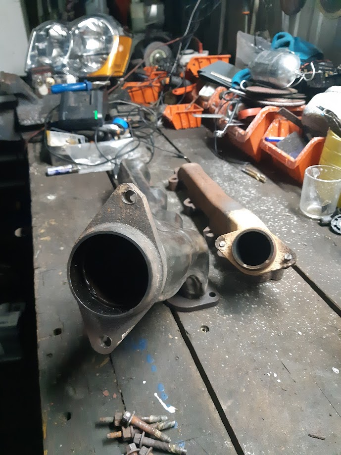

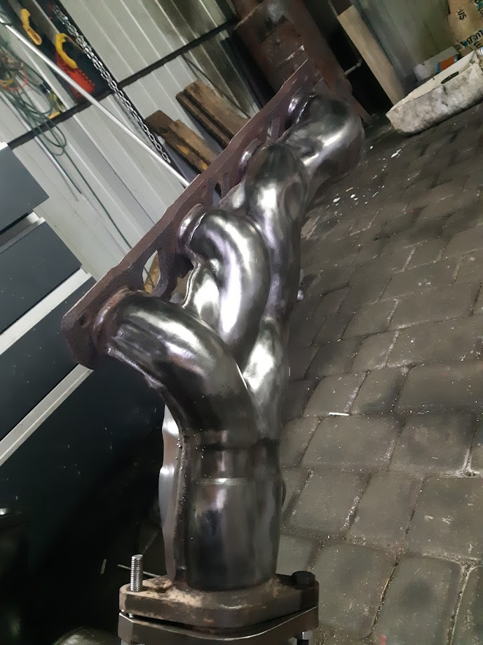

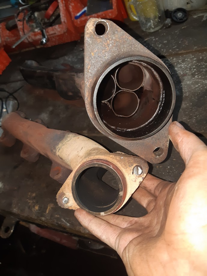

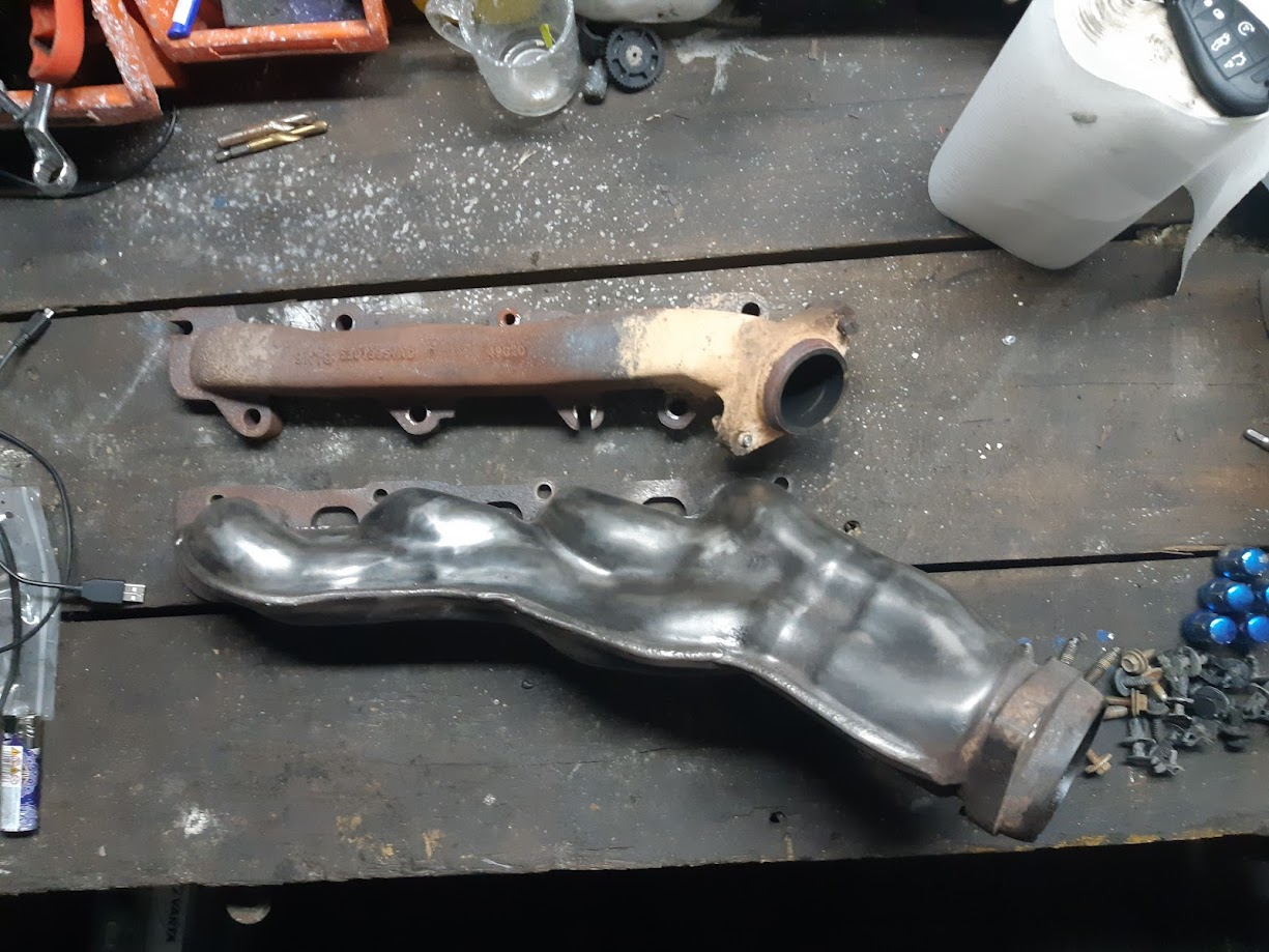

<p dir="auto">Jeśli kolektory mamy już uwolnione ze szpilek wyciągamy je frontem przez wcześniej zrobioną przestrzeń. Poniżej przedstawiam różnicę między seryjnymi kolektorami a kolektorami SRT8 6.1 bo ta jest naprawdę kolosalna<img src="http://jeepwk.pl/assets/plugins/nodebb-plugin-emoji/emoji/android/1f604.png?v=c73be1c7f45" class="not-responsive emoji emoji-android emoji--smile" style="height:23px;width:auto;vertical-align:middle" title=":smile:" alt="😄" /></p>
<p dir="auto"><img src="/assets/uploads/files/1714262886348-7bb02393-e691-4b6e-b1aa-328890d4c4be-image.png" alt="7bb02393-e691-4b6e-b1aa-328890d4c4be-image.png" class=" img-fluid img-markdown" /><br />
<img src="/assets/uploads/files/1714262469693-47cac9b0-ade0-4a1a-8e1c-bb29ebda4ced-image.png" alt="47cac9b0-ade0-4a1a-8e1c-bb29ebda4ced-image.png" class=" img-fluid img-markdown" /><br />
<img src="/assets/uploads/files/1714262544987-829425c0-06f1-4dab-a6a4-beaf7dbedf55-image.png" alt="829425c0-06f1-4dab-a6a4-beaf7dbedf55-image.png" class=" img-fluid img-markdown" /><br />
<img src="/assets/uploads/files/1714262567863-c9ed79b3-01e5-4c37-a6a5-cb0d63d9890d-image.png" alt="c9ed79b3-01e5-4c37-a6a5-cb0d63d9890d-image.png" class=" img-fluid img-markdown" /></p>

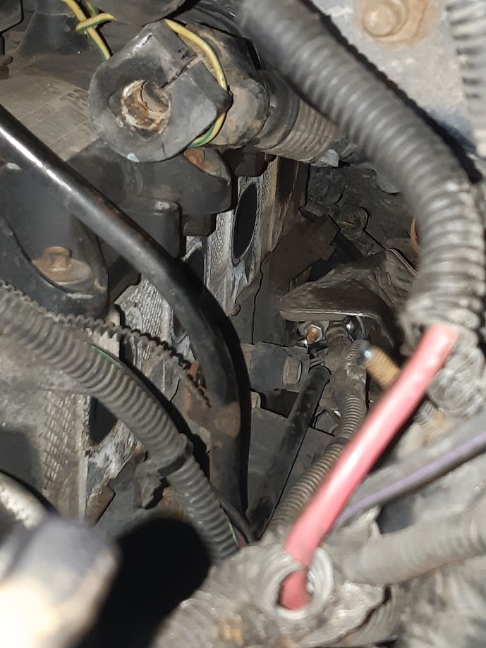

<p dir="auto">Nadmienię, że od strony kierowcy bagnet oleju jest przykręcony do skrajnej szpilki kolektora, musimy go odgiąć na bok ale to nie koniec przygody z bagnetem oleju, reszta w dalszej części artykułu...</p>

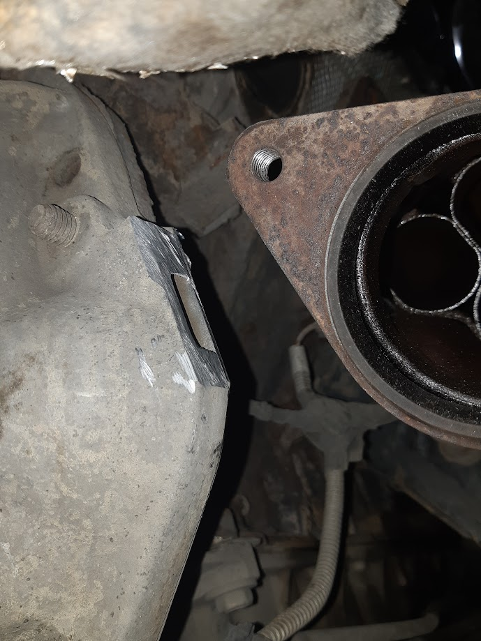

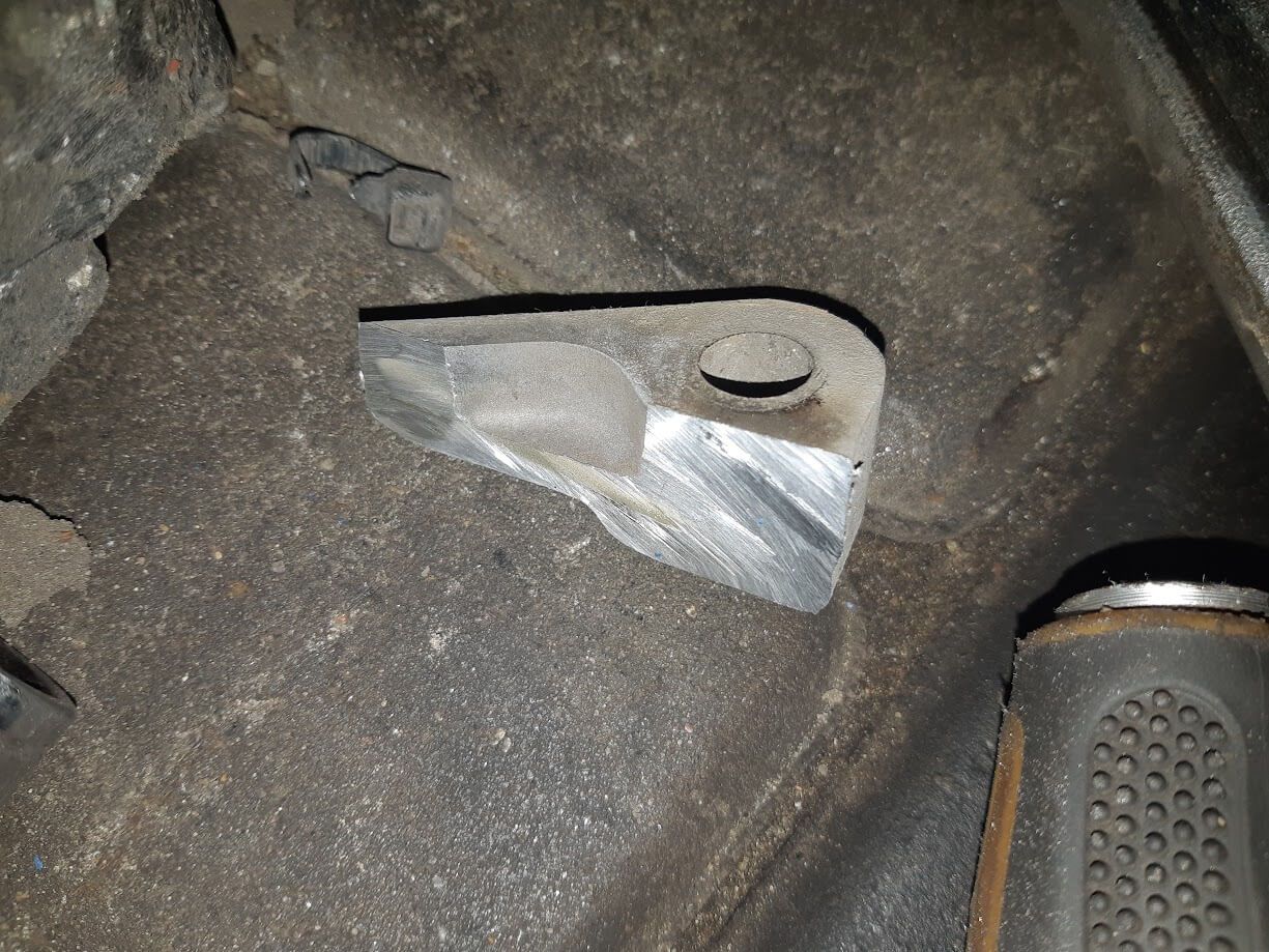

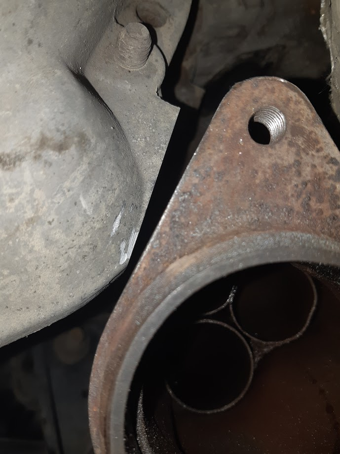

<p dir="auto">Tym razem przechodzimy do drastyczniejszej operacji którą jest wycięcie szlifierką kątową kawałka obudowy skrzyni 545RFE, konkretnie chodzi tu o niewykorzystane uszko od strony pasażera, które nie jest nam do niczego potrzebne. W SRT8 to zjawisko nie występuje z racji bytu skrzyni NAG1 mercedesa</p>
<p dir="auto"><img src="/assets/uploads/files/1714267707167-20240423_155952.jpg" alt="20240423_155952.jpg" class=" img-fluid img-markdown" /></p>

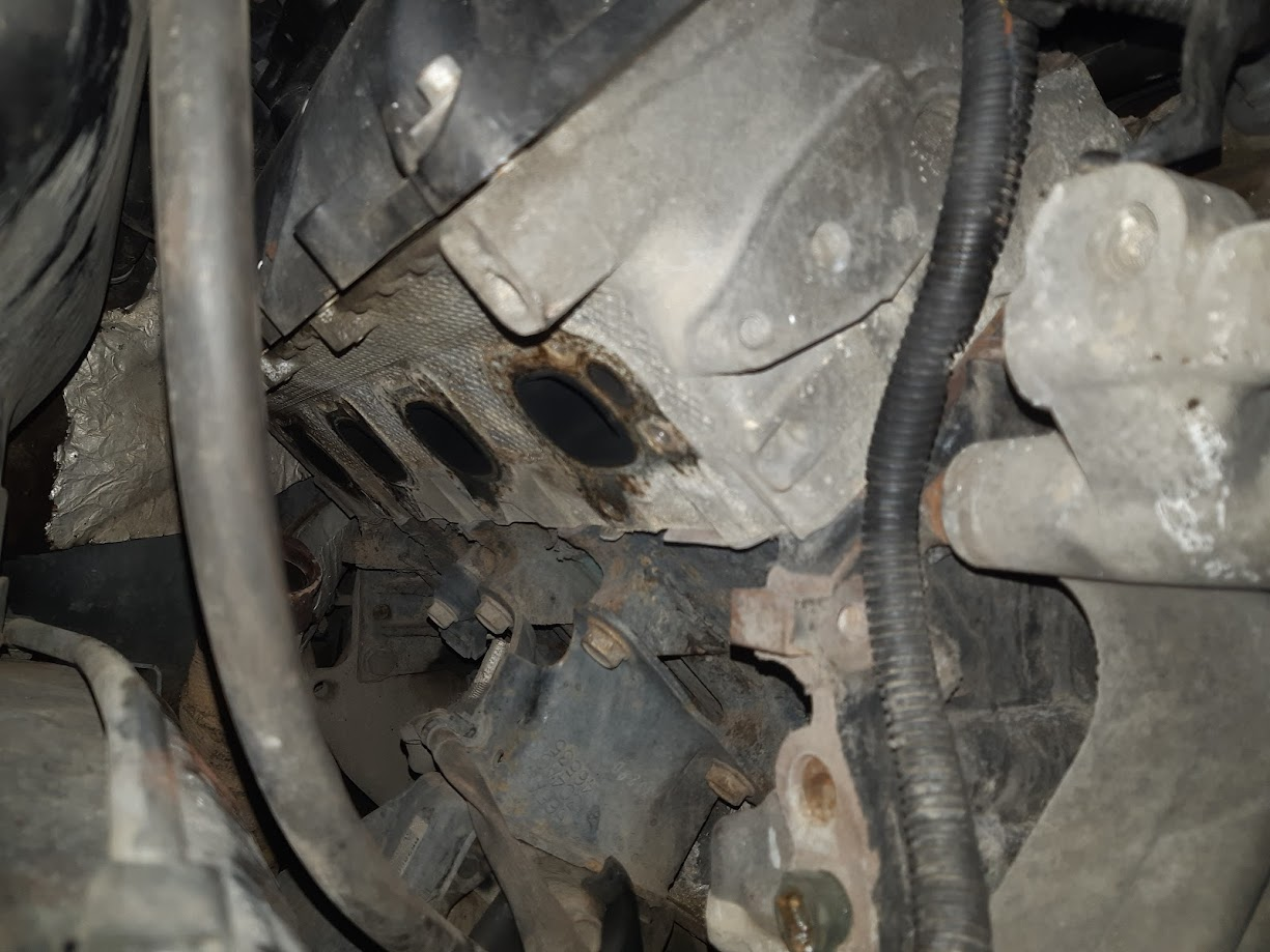

<p dir="auto">Po tym zabiegu oba kolektory będą pasowały na swoich miejscach</p>

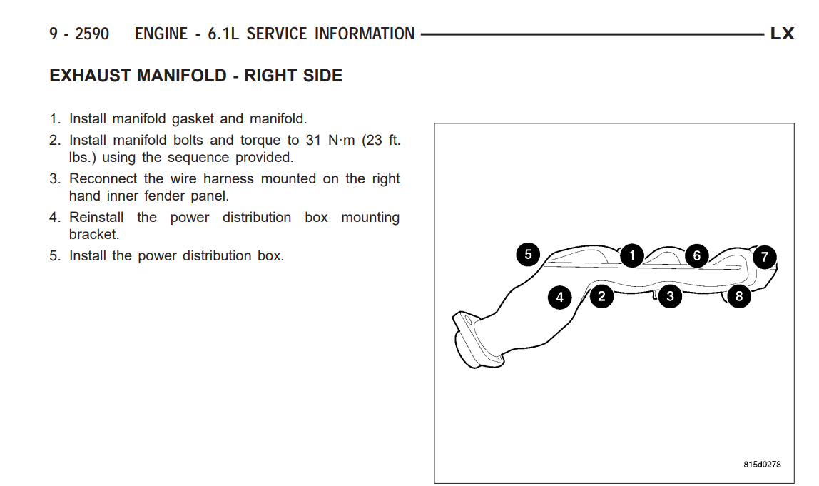

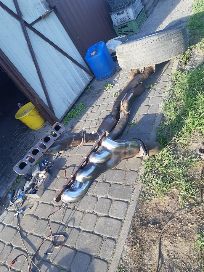

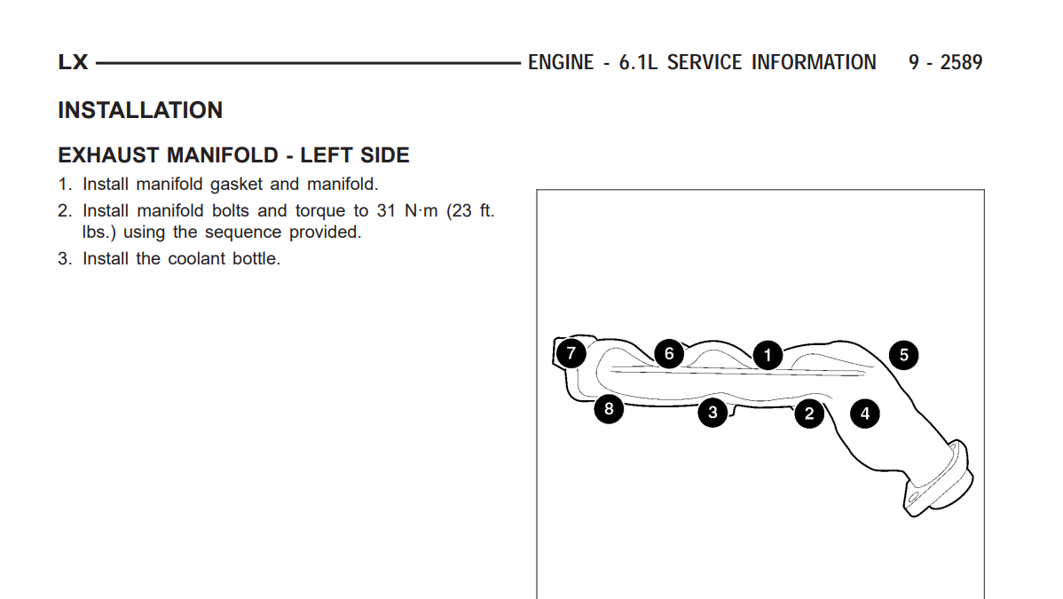

<p dir="auto">Kolektory wkładamy od dołu i wieszamy na szpilkach jak wyżej przedstawiłem. Równomiernie przykręcamy do przylgni pozostawiając luz do sekwencyjnego dokręcenia. Szpilki dokręcamy z siłą 31 Nm lecz z powodu ciężkiego dostępu polecam wkręcić klucz dynamo w imadło i przetestować na ręce z jaką siłą pstryknie klucz przy zadanej wartości. Poniżej przedstawiam sekwencje dokręcania kolektorów 6.1</p>
<p dir="auto"><img src="/assets/uploads/files/1714269558619-33d4cbc0-67df-4a63-a16c-9965c7b951da-image.png" alt="33d4cbc0-67df-4a63-a16c-9965c7b951da-image.png" class=" img-fluid img-markdown" /><br />
<img src="/assets/uploads/files/1714269602414-eb1e4c27-6561-4039-8ffe-43048871268d-image.png" alt="eb1e4c27-6561-4039-8ffe-43048871268d-image.png" class=" img-fluid img-markdown" /></p>
